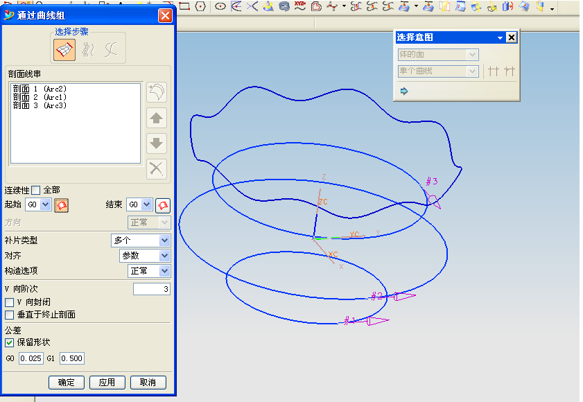

我用通过曲面组画曲面的时候 所选的三个线有两个的方向是一致的 可是 总有一个的方向不一致 教材上说 圆的箭头方向一般在四分之一处 可是我选四分之一点处 箭头却出现在别的方向 请各位达人帮忙解答

俺也不懂。俺一般要么把线切断,要么变换线。

回复 2# wyf0711 的帖子
怎么变换线?变换什么线?

箭头是根据端点来定的,把线用自己希望起始的点给打端,再合并就行了
