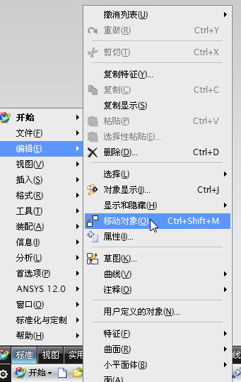

请教:nx6.0的“变换”,在菜单的那项里
发表于 2009-11-8 19:29:34 | 显示全部楼层 来自: 中国山东济南
UG6.0以后的版本把以前的“变换”的分成两部分,变换和移动,在编辑菜单里可以找到移动,或者在“标准”工具条中找到两个命令,也可应用Ctr+T调出变换,Ctr+Shift+M调出移动命令。
