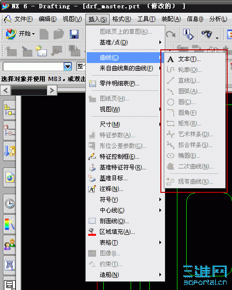

在UG工程图模块里,点击某一个视图后选择右键的“扩展”进去后,曲线功能就灰显了,不知道如何激活它们,好在扩展视图里绘制曲线?
: C9 I! i3 r8 I7 ] 2009-11-8 19-06-18.gif
 楼主| 发表于 2009-11-8 20:06:18 | 显示全部楼层 来自: 中国上海
可以调出曲线工具栏,可以画,但是为什么下拉菜单灰显?不理解!如何激活也不知道。

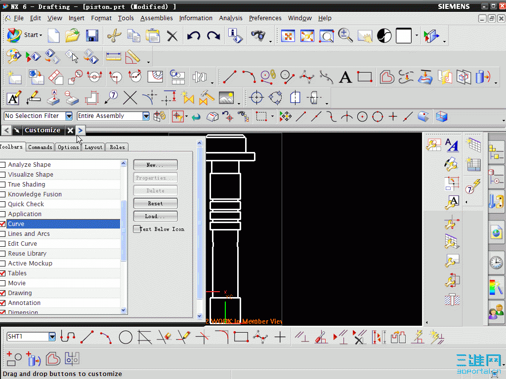

发表于 2009-11-8 21:54:54 | 显示全部楼层 来自: 中国浙江温州
(扩展视图桌面)工具栏点右键——点定制——点工具条——打勾曲线即可  K3 v$ @0 W: Q7 `$ ]! n$ w5 ?

发表于 2009-11-9 21:00:28 | 显示全部楼层 来自: 中国贵州毕节
来个图片吧!
见下图: 0083.gif

我在2楼已经说过可以调出曲线工具栏,和4楼和5楼说的意思是一样的。这个只能说可以用而已,但是下拉菜单下灰显不合理啊!应该如何调整正确呢?还是是软件bug?申明一下,我的版本没有做过升级,所以3楼说的也不是我的情况。
