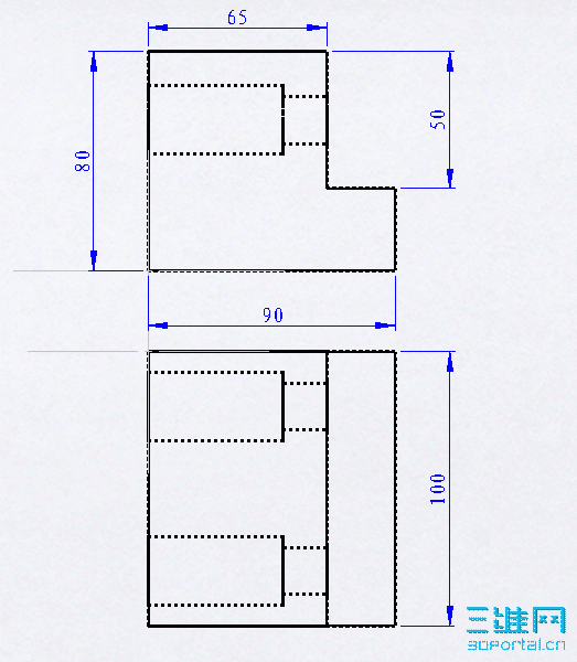

有时候为了使视图简单,我会将视图背面的线有虚线表示,但出现个问题就是不能在虚线上标注。
1 u9 k" o3 Q; |- m& f如图,这个部件中间有个台阶孔,我想直接用虚线表示并标注。1 y- ]6 X" H0 W& v+ `

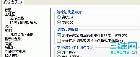

不可见边线设置了不可选吧! I0 ?; r* U- [1 l& c3 m; Q
选项里改回来就行了

 楼主| 发表于 2009-11-9 11:19:51 | 显示全部楼层 来自: 中国江苏无锡
原帖由 loveelva0 于 2009-11-9 09:29 发表 http://www.3dportal.cn/discuz/images/common/back.gif
9 P" E$ K6 W5 d  I不可见边线设置了不可选吧
: x% U( L8 w. Q+ N选项里改回来就行了
% ~, q0 f6 ~4 `: |
谢谢,找了下在设置里真的有的。, [/ |7 p8 X7 @3 E) |$ K

发表于 2009-11-9 21:34:41 | 显示全部楼层 来自: 中国河南郑州
机械制图标准应该是不允许在虚线上标注的。呵呵
