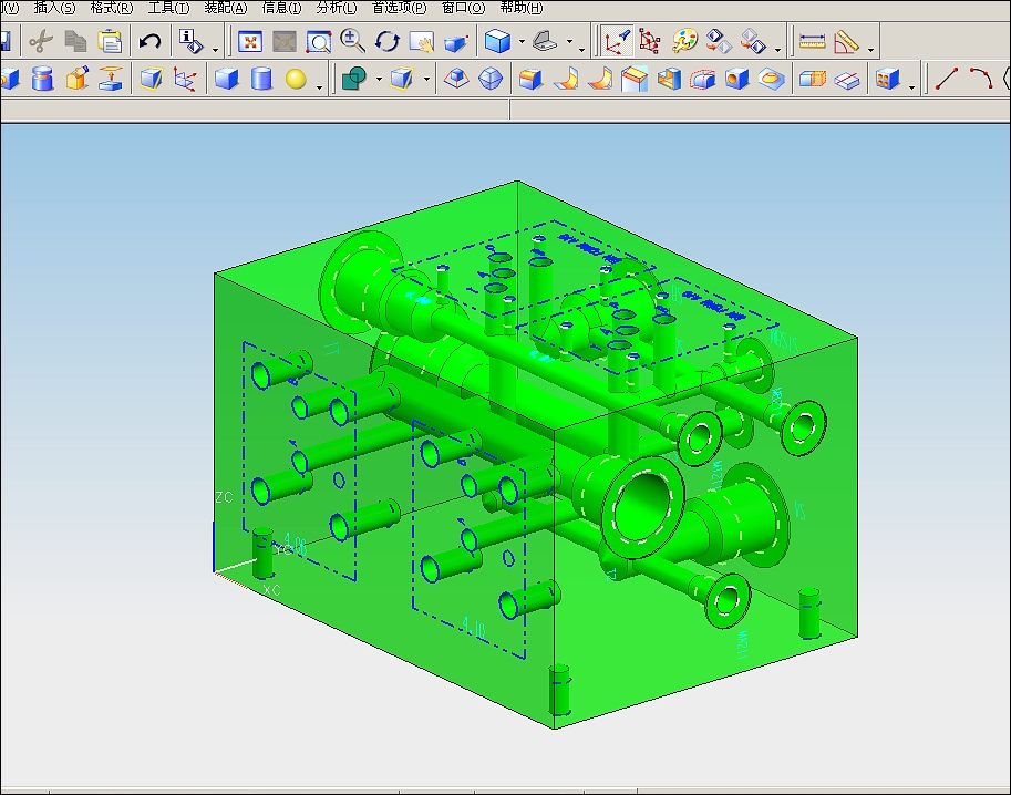

大家好!本人一直从事液压站的设计,一直使用PCCAD绘制油路块,但是逐步的开始设计复杂的油路块,我现在十分怕出错,想尝试使用三维的,但是我一点三维软件的基础也没有,我也学了一段时间三维,但是就是不知道怎么去画油路块,就算是用CAD设计好,用三维软件去检验目前也不知道怎么下手,还请各位帮忙指点指点,我该怎么办?三维软件最好是SW和Inventor,谢谢了!  j1 S. X. r2 L0 I' m
6 O. p$ l9 {4 [. `' n
( P8 `1 K# E3 @7 z6 z: R! ]有谁能给我简单的教程,能让我很快上手用上三维的软件画油路块,我发现外面的书籍上面有关三维软件基本是讲不到这些的,谢谢!+ Y# K  u( c$ w1 k- K& y

现在大家都用proe了 设计油路块蛮好的

我们公司用ug,刚来的一个3个星期就学好了,不过有人带啊。

我用的SW,初学者使用,学起来较简单。我就是自学的。

你在画图的时候多做几个剖面图,然后把相应的图层分开来,用不同的线层表示相应的油路u通道,这样做比较好点,我以前就经常这么做,复杂的做起来可能要显得有点乱。用SW画图就没有那么麻烦了。

SW吧,很好学的啊,画油路块也就懂基础的就可以了

有了底板图,什么软件都行!!
$ e2 S9 G6 j. V3 ^$ h  S; [. A俺用CAD做三维

设计时多采用叠加阀,就可减少油路块设计难度

我用caxa2009实体也很不错

我使用SolidEdge,也很好用。

我是用二维图画完之后。用专用程序核对。还不错

把你用PCCAD画的二维图用三维软件画两套,你就会了!呵呵
1 s& e6 ~: |6 E8 N
6 J% ?! u/ }3 ^% H+ D8 G- P软件就是用出来的。

随便哪个三维软件,入门只需几天就可以解决阀块的问题
