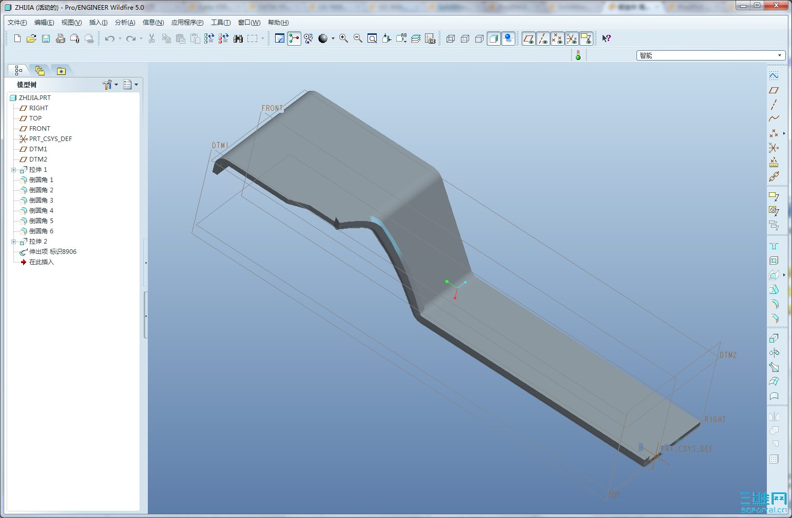

发表于 2009-11-10 06:39:07 | 显示全部楼层 来自: 中国陕西西安
帮楼主贴图
0 N5 b5 n1 X# p5 N" }1 H有形变啊+ _2 |: r) m/ ^5 G
实际生产中可以这样制造啊?
" j( ^5 s1 C  F, j; g9 `- i算是钣金还是冲压模?2 F8 y. G+ |9 J$ I3 _$ C

发表于 2009-11-10 07:12:39 | 显示全部楼层 来自: 中国陕西西安
这个可以制造出来吗?
 楼主| 发表于 2009-11-10 09:45:51 | 显示全部楼层 来自: 中国浙江金华
这是日本的样品 大致差不多的样子
