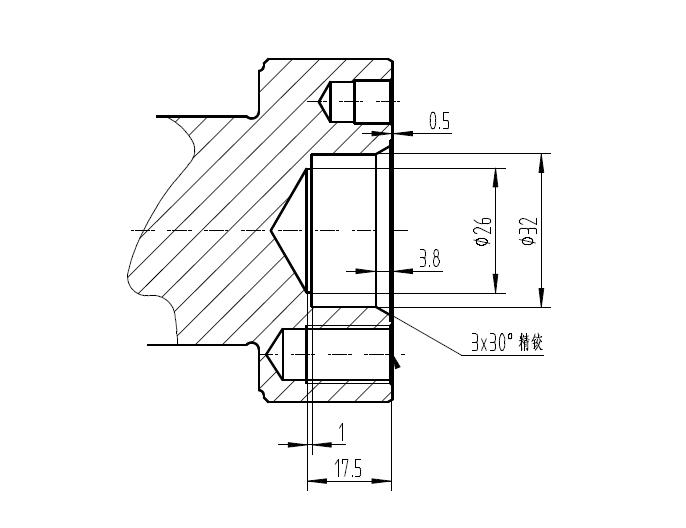

打算在普通车床CA6140上改造,实现车端面及钻孔、铰孔的加工,共需4把刀,(有的轴需5把刀)
* c7 b# s0 Y0 T4 ]1 j请问用什么样的数控刀台可以实现自动换刀?" Q% S& v* R5 [
备注:6 W. i: g) \! ~& p% V0 g) h
1、如果用立式(转台式)需要安装在车床的托板上,替换原来的4工位刀台。Z、X轴需改造成数控。  Z$ ~% G$ p! @) }) o/ y% L2 ^1 ~
2、如果用伞形的刀塔可以考虑安装到尾座上,用伺服控制尾座进给。对尾座主轴有什么特殊要求吗?4 P! P6 s3 D' a9 ~$ R* H
这两种方案哪个更加合理,更容易实现,成本更低?

可以在中托板上加上平移式的刀库6把刀,可以完成。
