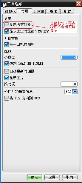

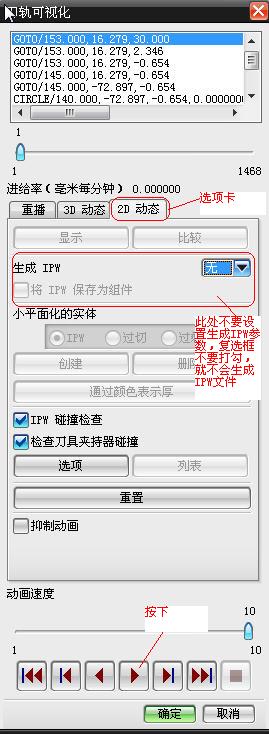

1 刀轨模拟时。直接生成IPW,没切削过程。  ---怎么改成一刀刀加工呢?
0 m) o; i% Z; d; ]6 M/ {! }2在6.0里一点某个操作就重播刀路。---在哪个参数设置不重播呢?
" g- p5 x+ G9 x. N3。本人正用6.0,作完产品刀路是,发现保存文件的地方多了几个UG的文件,IPW什么的。不知道是什么

多试试模拟选项卡的功能,一般取二维动态,不要设置生成IPW,直接按下面的按钮;IPW是指本工序加工完后的“毛胚”;按图1设置可以在点击程序时不重播刀轨。你多的几个文件就是记录的IPW文件,有时这些文件可以做某些程序的毛胚使用(但一般不从这里设置)。
