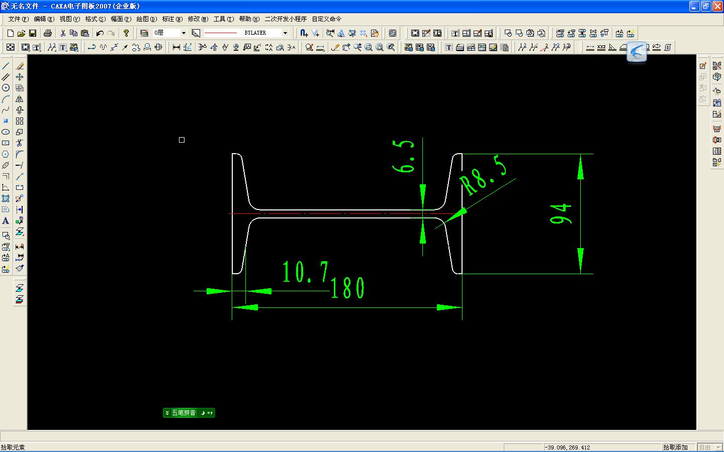

[讨论] 这个工子钢圈如何绘制
发表于 2009-11-9 15:28:21 | 显示全部楼层 |阅读模式 来自: 中国上海
请大家指正
工字钢圈.rar

发表于 2009-11-9 15:53:22 | 显示全部楼层 来自: 中国天津
应该是对的,再画一个侧视图就完整了。

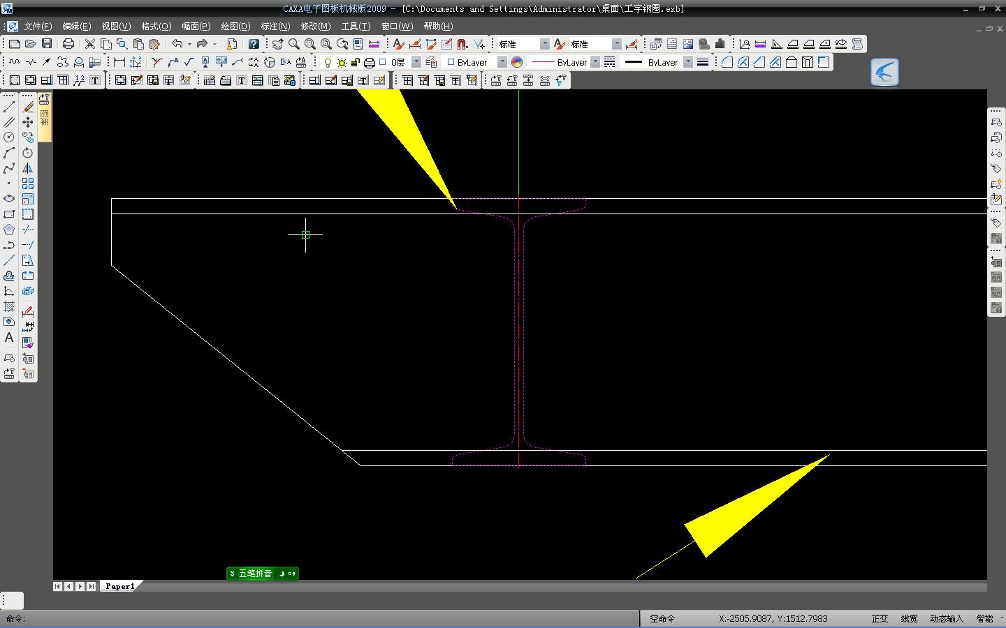

发表于 2009-11-9 16:17:28 | 显示全部楼层 来自: 中国辽宁沈阳
调整一下发个图了
1.JPG 2.JPG 调整一下发个图了

 楼主| 发表于 2009-11-9 18:33:26 | 显示全部楼层 来自: 中国上海
回复 3# zhangbo2140 的帖子
我主要问我打标记的地方那两根线画的是否对
发表于 2009-11-10 08:01:01 | 显示全部楼层 来自: 中国辽宁沈阳
不对,图中已按正确的方式画出来了,第一张是国标的标示意,第二张是改过之后的情况
