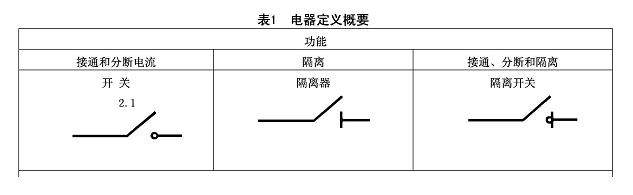

一直没搞明白隔离开关(swicth-disconnector )和隔离器(disconnector)的区别,最好能上个图来看看。

在 “GB 14048.3-2002 低压开关设备和控制设备 第3部分:开关、隔离器、隔离开关及熔断器组合电器” 标准中有如下定义:
( o; W$ o6 B2 n  t4 a8 X+ |1 Y, M/ m; B8 |
2.2  隔离器  disconnector. ^5 v3 G6 |4 ?- u
在断开状态下能符合规定的隔离功能要求的机械开关电器。
  S; N% i7 i" I4 T- b4 |0 v注:1.此定义与IEV 441-14-05的区别在于指的是隔离功能而不是隔离距离。9 s0 L; S# s2 i
       2.如分断或接通的电流可忽略,或隔离器的每一极的接线端子两端的电压无明显变化时,隔离器能够断开和6 W8 f) s; T  ^4 r  }- B
闭合电路。隔离器能承载正常电路条件下的电流,也能在一定时间内承载非正常电路条件下的电流(短路
( H: b3 k6 c! E+ r0 r% `2 ?电流)。6 r+ W6 h$ g, H; _9 s5 x
- h7 X" M- L: e5 ~  l" a, E2.3  隔离开关  switch-disconnector
0 Q+ m: T: M8 j5 e在断开状态下能符合隔离器的隔离要求的开关。(IEV 441-14-12( s% g' F+ |  I; r+ G! j
* j) n; s* [" D1 g0 m; T并且还以图形符号图表的形式,给出了进一步的形象说明,如下图所示。5 b# {' q7 Z; S$ d/ L& l0 }
6 o- Y" w4 g5 M5 o' F7 j
1 C- B7 U  t& U6 f3 u* I+ c& a, C- o. m
综上所述,隔离器强调的是“隔离”,在断开状态下对电路可靠的隔离功能。它并不要求对电路的接通和分断能力;0 M, o. }5 H" l# |& k7 H
而隔离开关,是隔离器的一种,它除必须具有隔离器对电路可靠的隔离功能外,还必须具有一定的对电路的接通和分断能力。& K8 s6 p( g. {5 T! w
