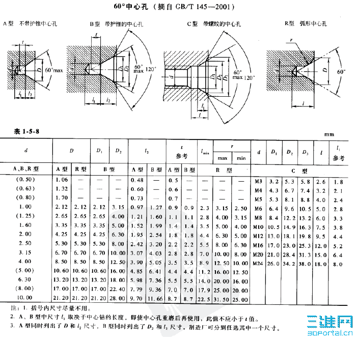

在设计轴定位中心孔时 空的类型和开孔大小一般是怎么来定的 ?
发表于 2009-11-9 18:39:15 | 显示全部楼层 来自: 中国江苏苏州
中心孔的类型主要取决于零件的质量和中心孔的用途,A型、B型、C型,每一种对应的都不一样,楼主可以查下设计手册!

发表于 2009-11-9 22:09:26 | 显示全部楼层 来自: 中国江西九江
按GB/T 145-2001 中心孔标准。
) ?; m- K% U- W; j4 P选中心孔要看看你加工零件的精度 还有工序等
) z% v8 F$ x8 @A型 精度要求一般
  H+ l$ P& Q7 p  k& \. o- r6 zB型 精度要求较高工序多的工件4 {# n- K% M8 g3 r2 @% m
C型 需要把其他零件轴向固定轴上的时候用C型中心孔
6 A% I2 K/ h# [) O( QR型 适用于轻型和高精度的轴
天际孤帆 + 2 技术交流

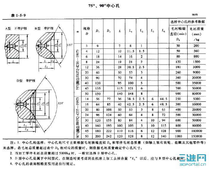

 楼主| 发表于 2009-11-10 13:34:31 | 显示全部楼层 来自: 中国上海
那比如A型的话 D的大小如何选择
发表于 2009-11-10 14:17:35 | 显示全部楼层 来自: 中国辽宁沈阳
中心孔的大小,即孔径应该由轴径大小和工件最大重量决定。详见4楼的图表。
天际孤帆 + 2 技术交流
发表于 2009-11-10 14:58:37 | 显示全部楼层 来自: 中国广东清远
要参考你的毛坯轴端直径和毛坯轴质量来选取,另外中心钻是标准刀具,直接可以保证尺寸D
天际孤帆 + 2 技术交流
发表于 2009-11-10 15:47:02 | 显示全部楼层 来自: 中国辽宁丹东
发表于 2009-11-10 20:58:49 | 显示全部楼层 来自: 中国江苏苏州
原帖由 hbsky20 于 2009-11-10 13:34 发表 http://www.3dportal.cn/discuz/images/common/back.gif
$ D4 j- V8 [" J' o& o7 T- P+ n那比如A型的话 D的大小如何选择
3 o( C3 {/ W$ D* d/ Y& ~9 L4楼的表里不是还有个D0吗,D0是轴的外径,可以根据轴径定义D1大小

 楼主| 发表于 2009-11-11 09:38:59 | 显示全部楼层 来自: 中国上海
中心孔的大小,即孔径应该由轴径大小和工件最大重量决定  有对应的数据吗
发表于 2009-11-11 10:24:51 | 显示全部楼层 来自: 中国山西太原
回复 12# hbsky20 的帖子
看一下4楼的第二个表的最后两栏就可以参考。

发表于 2010-11-21 15:24:32 | 显示全部楼层 来自: 中国湖南株洲
中心孔的大小,即孔径应该由轴径大小和工件最大重量决定。详见4楼的图表。% f& N8 N8 O" @& A3 I
songyun1007 发表于 2009-11-10 14:17 http://www.3dportal.cn/discuz/images/common/back.gif
3 a. v0 O  x6 _, @8 H) s. U/ P
9 k3 g' x4 p$ h: RGB/T 145中,GB/T4459.5中均没有规定按照轴径大小、工件最大重量选取中心孔大小的描述,请问如何根据轴径、重量确定中心孔大小?
