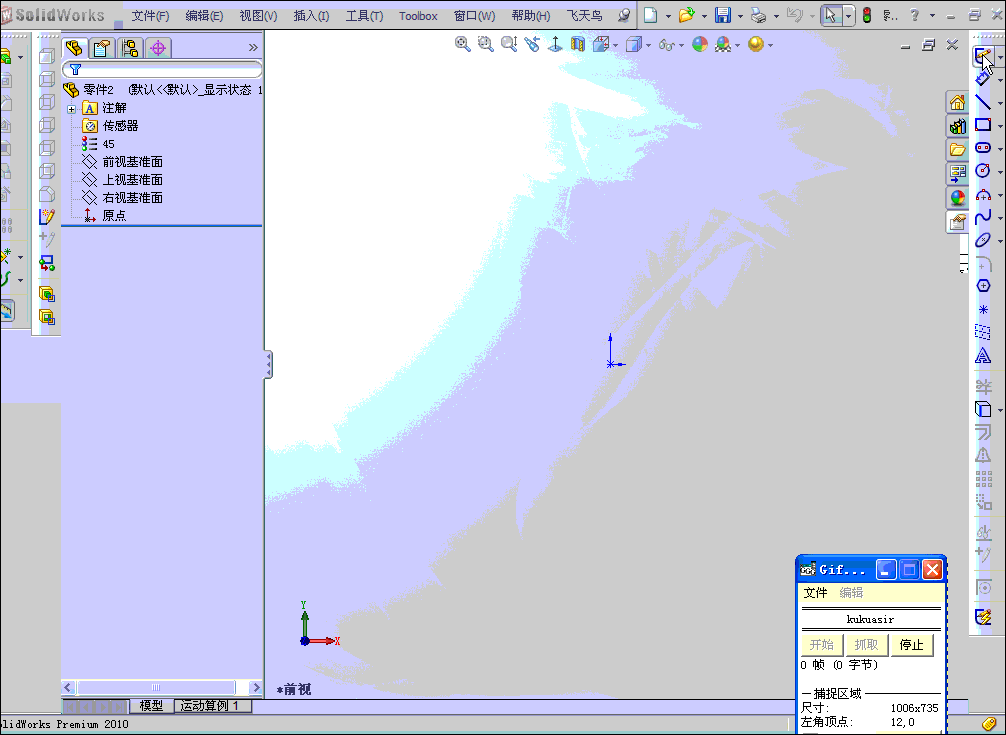

启动instant3D,单击模型里要修改的特征,出现尺寸,单击修改,看动画:
mr.lee + 3
