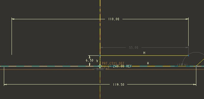

不知道下面的标注这么弄出来的,线只画了一半,但是标注上的尺寸是线长的一半关系

标注,点选端点——中心线——端点——中键或中心线——端点——中心线——中键

 楼主| 发表于 2009-11-10 08:30:45 | 显示全部楼层 来自: 中国浙江宁波
谢谢 2楼
