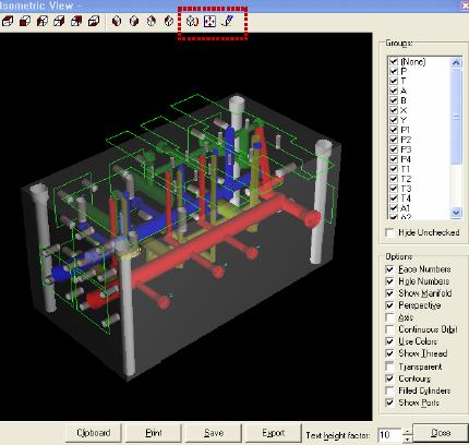

画油路块最好的软件是SecoMAN,很清楚,而且不容易出错
