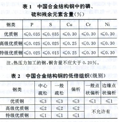

合金结构钢主要是用来制造尺寸较大、应力较高的机器零件,如机床、汽车、拖拉机、飞机、火箭、导弹等的零、部件。为使这些零件得到精确的形状、尺寸和各种必要的性能,对合金结构钢的质量提出较高的要求,特别是它们的均匀性。在化学成分方面对各种有害元素和杂质的限度较严,经多年来的生产实践和试验研究证明,钢中残留的铜、锡、砷、锑是造成钢材加工时产生热脆裂纹的主要因素。磷、锡、锑和砷使钢的回火脆性增大。此外,对碳和其他合金元素含量范围也限制得比较窄,尤其是对保证淬透性的“H”钢,对碳和合金元素的含量控制得更窄。其次钢材的宏观组织不允许有白点,并且要求没有严重的偏析和树枝状组织;对某些特殊用途的钢种,对钢中的气体含量也有一定要求,并且只允许有轻微的偏析和树枝状组织,其他缺陷也需要尽可能地减少。如中国的合金结构钢按冶金质量不同分为3类:优质钢、高级优质钢(牌号后加“A”)、特级优质钢(牌号后加“E”)。在化学成分方面,合金结构钢的碳含量比碳素结构钢窄0.01%,譬如30Mn2钢的碳含量为0.27%~0.34%,而30钢的碳含量为0.27%~0.35%。钢中的硫、磷杂质合金结构钢比碳素结构钢低很多,按照中国国家标准GB3077—88规定,把合金结构钢按硫、磷及残留铜、铬、镍元素含量分为优质钢、高级优质钢和特级优质钢3类,相应的元素含量应符合表1要求。钢材的内在质量方面合金结构钢比碳素结构钢要高很多,合金结构钢的钢材横截面酸浸低倍组织应符合表2要求。在该试片上或淬火断口试样上不得有肉眼可见的缩孔、气泡、裂纹、夹杂、翻皮及白点等缺陷。钢中非金属夹杂物,其氧化物、硫化物的最高级别应各不大于3级,二者之和不大于5.5级,根据特殊要求可以比这更低。

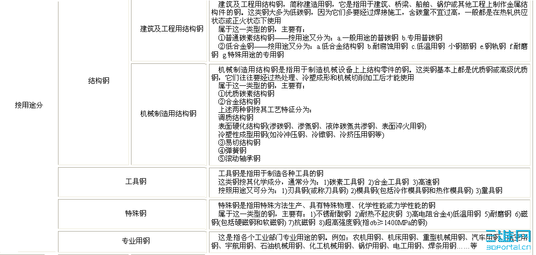

发表于 2009-11-10 20:06:29 | 显示全部楼层 来自: 中国浙江嘉兴
结构钢一说来源于钢的分类7 w3 Z. \( V$ Q0 _) R
具体楼主可以参看《机械设计手册》, A3 _* |) d/ o/ Y
下图即摘于手册
ajhtiger + 3 技术讨论
