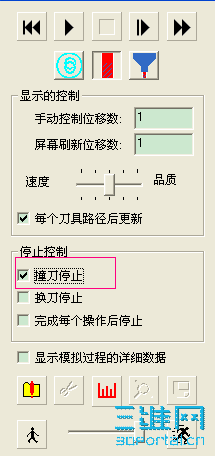

为了节省加工时间,我想把安全高度设为相对,但又怕产生撞刀情况,想请问各位大哥,mastercam9是否能自检?如果能怎么用,谢谢

应该是这个~

这个是什么 啊????????

按实际工况设定刀具的尺寸和刀柄的尺寸,再设成撞刀停,用含刀柄加工模拟!
发表于 2009-11-13 18:53:43 | 显示全部楼层 来自: 中国江苏扬州
友情提醒这样模拟还是不安全,还要看机床退刀移动时xy联动情况
