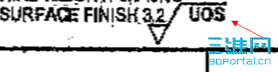

如图,有谁知道这个表面粗糙度标注中UOS的含义?

终极加工指标

你的图来自哪个国家啊,可以查一下这个国家的标准.

UOS = unless otherwise specified.
' \0 r5 g7 K6 I0 R5 t除非另有特殊说明。
发表于 2009-11-10 10:27:17 | 显示全部楼层 来自: 中国上海
按ASME Y14.38-2007《图纸及其相关文献用缩写》,UOS=unless otherwise specified,除另有标注外。

与国标制图右上角其余表面粗糙度值一样
