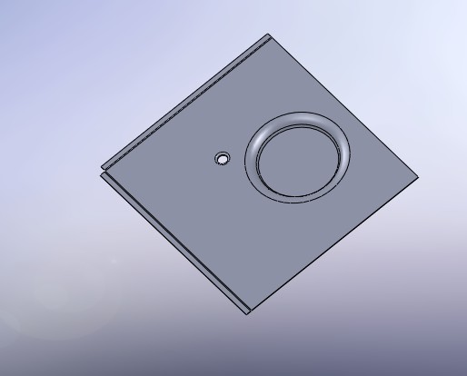

成型工具怎样才能成型并带孔3 B- M. b* z( i! }0 U' K2 z1 F
sw自带的能成型并带孔
- B. x, y% f/ G0 j" k) V6 y3 G& ~" J我自己做的就不行,请问这是为什么?

在成形工具中有带孔的...(  楼主编辑软件自带的成形工具...另存就行了..还有一种方法就是自己做...软件帮助上有介绍的.

我了解了 ,做好成型工具后点选钣金工具栏中的成型工具按钮,选择停止面和要移除的面就可以了 ,, |7 \3 E3 r4 L

成型工具做好后,是孔的要选择移除面,不通孔选择停止面就OK了
