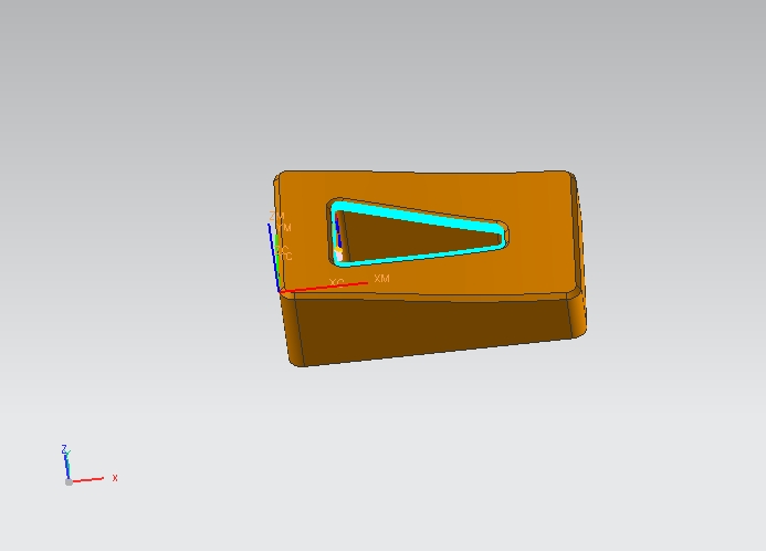

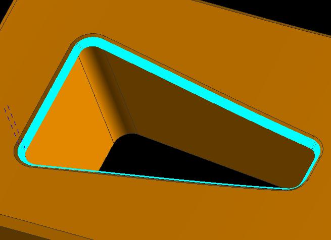

这个工件铣中间的形状和外边的倒角,如果用等高的话跳刀很多,要是用区域铣削的话刀路很慢,不怎么理想,最好有3D形式的刀路绕下去,那么刀路漂亮,机床走的漂亮,效果又好,时间也快,爽哉!!!!,我做了一个示意刀,只可惜我的过切啦.哈哈!!!!今天偶尔看到人家用MASTERCOM做了这么个刀路,我就弄不懂了,那个软件都能做,UG居然做不出来,羡慕死我啦

楼上的两位师傅做的不错嘛,只可惜只做了倒角部分,不知你们还能把刀路再往下做吗?而且我倒的是圆角,要是我倒了尖角,你还能用表面积做吗
 楼主| 发表于 2009-11-10 20:22:35 | 显示全部楼层 来自: 中国江苏常州
像这种形状,外边的倒角用球刀做做那也就算了,要是把中间的倒角和腔全做出来,最好用牛鼻刀

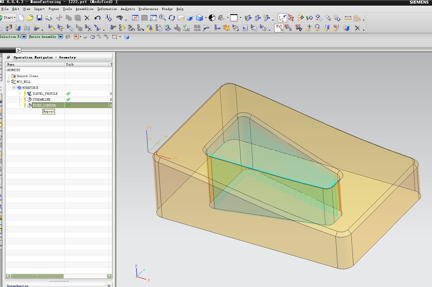

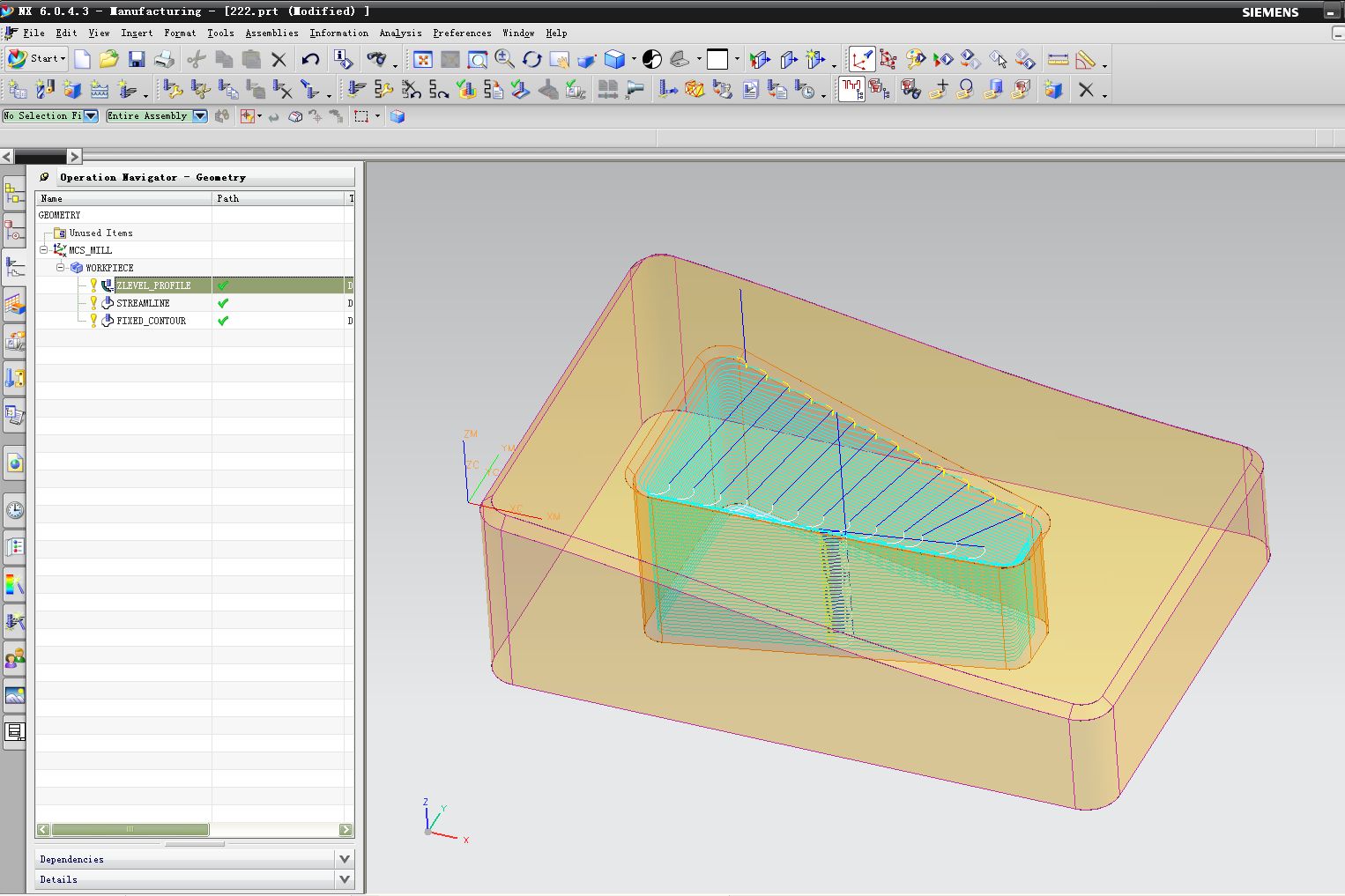

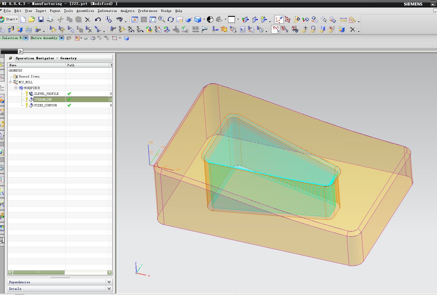

发表于 2009-11-10 22:25:53 | 显示全部楼层 来自: 中国上海
很久没来了,做题玩~
发表于 2009-11-10 22:27:57 | 显示全部楼层 来自: 中国上海
上part,呵呵!!!
222.rar
319.3 KB, 下载次数: 46
参与人数 1三维币 +4 收起 理由
otnt + 4 应助
 楼主| 发表于 2009-11-11 10:24:25 | 显示全部楼层 来自: 中国江苏常州
楼上的刀路很漂亮,谢谢啦
