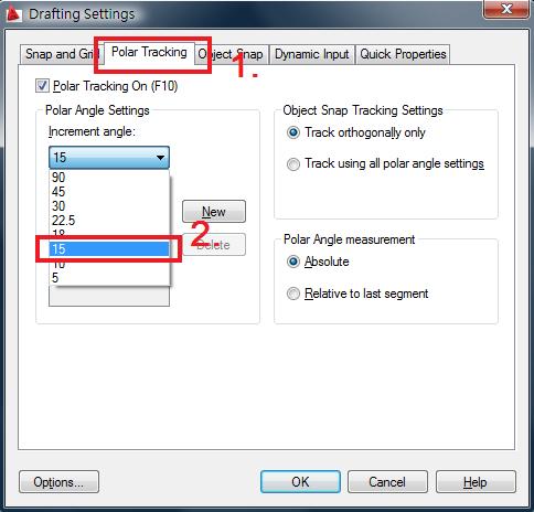

想要画出15、30、45、60度的直线,有没有什麽方法可以实现,或其他的外挂?

发表于 2009-11-10 10:58:58 | 显示全部楼层 来自: 中国台湾
原帖由 自动小猫 于 2009-11-10 10:39 发表 http://www.3dportal.cn/discuz/images/common/back.gif' b! Z/ g& @' n( n' G7 `8 j  }  E
( ]  G0 d% Z; ~( Y5 B1 g# j9 w
* z: U( T% N* o# \- Q在命令行输入 osnap
5 s* i$ y0 U3 \0 d输入完后回车7 t5 F6 I7 U, t2 c1 e' g  u
出现草图设置对话框(如下图)9 u- N: k' x/ e/ \- B7 `
+ u9 B6 U$ a+ p3 x# w; q( Z- L
5 X9 r5 i- T! B; W" Y' e1 X选择『1.极轴追踪』! f" U4 P8 A6 _. Z8 h
在『2.极轴角设置』,设置成15(要先开启极轴追踪)
; y) W% F" _8 k+ c8 H1 x. [: S就可以绘制出您所列出的角度,不需要外挂。1 H7 z. F. z  O: t! u
% D. r8 D9 k, l但是AutoCAD的画线没有『寻求第二基准点』,所以您画线的起点要先决定好。
2005llnn + 3 应助
