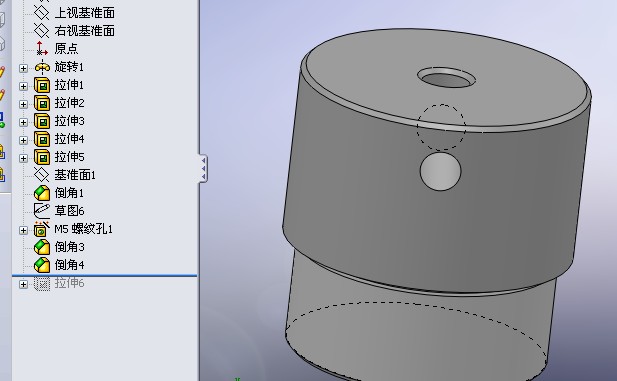

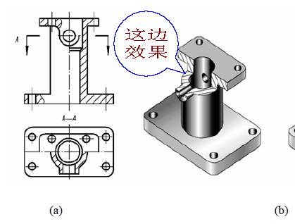

如图,,在工程图上如何做图上的半剖图效果怎么做出来.. 未命名.jpg 已经明白了..谢谢楼下的朋友.

 楼主| 发表于 2009-11-10 13:47:24 | 显示全部楼层 来自: 中国广东中山
回复 2# 扫街 的帖子
图片右边那个立体图....那个半剖是怎么在工程图做出来(同一个零件)

9 [9 f* T" W: n5 P在零件切除过的 0145.jpg 工程图上 0112.jpg
6 o) y6 N- z  f7 g4 O
( [$ W2 g+ x+ c* K9 f9 b4 \6 L[ 本帖最后由 lai236994 于 2009-11-10 14:00 编辑 ]

回复 3# wanglingang 的帖子
旋转剖出来的是二维图呀....我要的是图上右边立体图效果.
发表于 2009-11-10 15:55:31 | 显示全部楼层 来自: 中国河南郑州

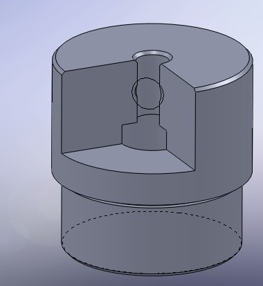

在零件中建立一个配置,剖成你要的效果,工程图中选择你建的这个配置就可以了。

已经解决..谢谢楼上提醒...& d  Z6 ^% l' I# A  |
578.jpg 778.jpg 989.jpg 5689.jpg - l1 Z* }2 w: Y( t$ g
