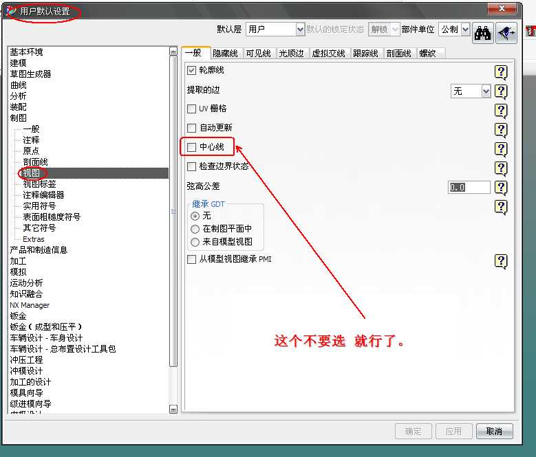

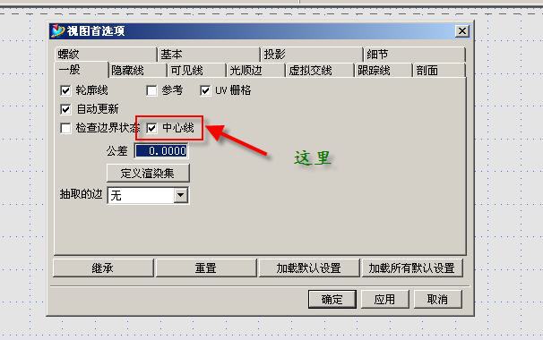

每次有标准的圆时转2D时都会自动生成十字中心线,很多圆的话就很多,搞的图都看不清了,有什么办法让它不显示。

看图就知道了。
看图就知道了。
发表于 2009-11-10 16:10:41 | 显示全部楼层 来自: 中国广东深圳
看图就知道了。
看图就知道了。
6 L$ r6 a2 }5 f, x5 P* u3 \/ G5 B
# d) |( g  x# s7 X( B& N2 E7 X. M[ 本帖最后由 lw19790213 于 2009-11-10 17:16 编辑 ]

发表于 2009-11-10 16:25:41 | 显示全部楼层 来自: 中国广东东莞
在视图首先项里的一般选项里面把中心线前那个勾去掉就没中心线了..
5 i& P8 }% |1 X) A# J9 D7 Z再贴个图给你看看吧!!- F' o  ]& W. Q  A
. v% M( v/ u* O* v
[ 本帖最后由 xu1981 于 2009-11-10 16:36 编辑 ]

 楼主| 发表于 2009-11-10 21:28:01 | 显示全部楼层 来自: 中国广东深圳
感谢楼主
问题已经解决,谢谢!!!!!!!!1
