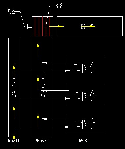

Image00002.jpg , n/ h! \3 W+ }4 s4 ?% S
在90°转弯的物流线设计中都有什么方法。, C8 C8 K: D" w6 o7 J  b4 r5 x8 e7 ^4 Q
注:需要传送的为底部有加强筋的物流箱,箱内重屋越100kg,因此万向球方式不予考虑3 w  o5 ?* \) m
整套物流线设计思想为物流箱由C4(高度为530)线传入,(此线为滚筒式,手动推动)当传到最下面那个工作台(高度为630)位置后,C5线(高度为463)顶起个气缸支撑板,将C4线上的物流线传到工作台上,工作完成后又由工作台传到C5线上,此线为电动线,线两侧为链条传动,传到头后由一装置将其过度到C1线上,C1线高度与C5相同3 o) }0 g: n3 m) h7 t2 C$ i& K
现在想法是顶端为一滚筒式平台,传到位后由气缸推动传入C1线。因C5为电机传动,而平台滚筒为静止,所以再衔接处感觉只能依靠后面箱子的推挤才能上去,推挤后两箱子必然有所接触,这样气缸推动时会带动C5线上箱子。不知道有没有什么好方法解决这个问题,或者更好的物流方式能够达到现在的目的。C1、C4线已完成。

发表于 2009-11-10 16:55:15 | 显示全部楼层 来自: 中国江苏常州
上面做个推板推1 N4 I0 k2 e  l  Q0 k  k2 b
可以上下就像是个闸门一样的$ `! o5 _' F' T0 t
推一个回来一次

C5线和C1线是什么样式的输送线?链板输送线or滚筒输送线?9 M; H& F6 q! d4 M: Q% ~
可将转弯处做成90°转弯有动力滚筒输送线+护栏,气缸好省掉,但需要场地尺寸的支持,即地方太小放不下,转弯半径最小在1M8左右。

 楼主| 发表于 2009-11-11 09:33:37 | 显示全部楼层 来自: 中国河北廊坊
C1、C5均为12A链条传动。将物流箱搭在链条上前行。
 楼主| 发表于 2009-11-11 09:35:37 | 显示全部楼层 来自: 中国河北廊坊
电动的C5线到静止滚筒线上时,两箱子如果接触很容易在推滚筒上箱子时候带动C5线上箱子。这个问题不知道有没有好的解决办法。
发表于 2009-11-11 14:25:02 | 显示全部楼层 来自: 中国广东广州
常见的有90转弯输送线(有用皮带转弯的,也有用倾斜滚筒转弯的,还有直接用弧形导向条转弯的),占用空间大7 `2 u4 n+ T* r3 v4 A) @4 O8 S
3 R; @" I$ B- c* Z* D. v3 o) g有用气缸直接推过去的(工件输送时方向掉转了90度),工件底面会受损伤,如果工件底面带托盘就不怕,占用空间小,结构简单
( g" z9 A9 E1 U
9 Q' m( y  L2 V还有用顶升旋转台来实现,进入转向滚道前需要有一个分料装置,只能一个一个进料,多个进料会遇到点麻烦,占用空间更小,结构复杂,自动化程度高,传感器多
虎强 + 2 技术讨论

未见楼主介绍C1与C5线的匹配关系,是各自独立,还是同步?
& j3 v) u/ b8 W+ }/ R( N5 g若能在转角处,加一90°动力辊道,那是相对比较适合的。
* k2 N" Y9 e9 n8 ?另外,也可在转角处楼主所示的辊道架底部加个90°转台。再做一90°端面挡板,一侧与气缸活塞杆铰接,用于推料,另一侧的底部装在导向光杠上。这样的话,辊道架载物旋转90°后,气缸推料时,可同时将C5线隔挡开来,解决楼主担心前后箱干涉的问题。
