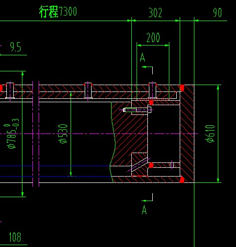

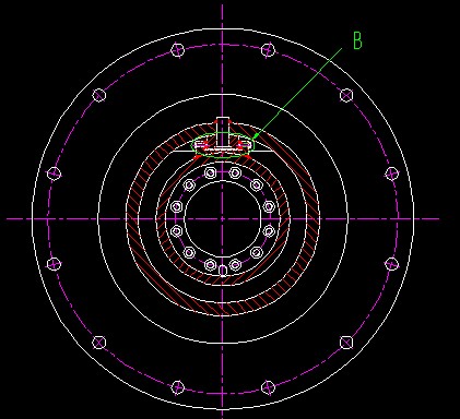

 楼主| 发表于 2009-11-10 16:05:46 | 显示全部楼层 来自: 中国江苏常州
我想的方法也是缸壁上设置导向槽,但加工的工艺比较麻烦,(油缸行程7300mm,杆径400mm),& H3 p( G$ j- ~" r) z# l6 R# b2 k
现在想把导向槽预先焊接在缸体上,然后在配钻销孔,之后焊接,不知是否可行,
+ [* @/ M3 o) _  {油缸要求满载工作状态下缸杆全程最大偏移+-1.5mm,满载工作状态下缸杆全程转动偏差4分,
0 @) P6 R  n1 ~6 H5 i还有就是导向装置的选择,应该和普通的油缸有点区别,不知道那位朋友可以指点指点,最好有接触过的朋友发点图纸上来,先谢谢了~

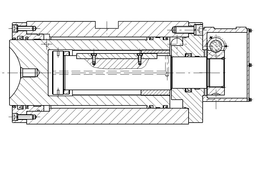

参考下。折弯机上的缸。

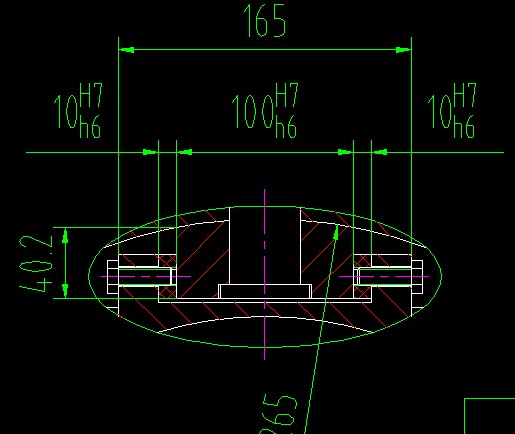

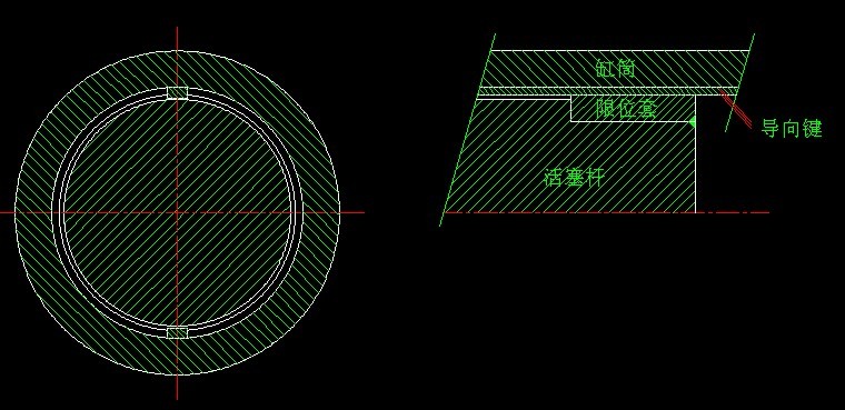

 楼主| 发表于 2009-11-21 13:37:47 | 显示全部楼层 来自: 中国江苏常州
想了2种结构,1 C6 [& M2 {1 T. b0 g5 [% K
其一是在缸体内表面做导向。如图附件- X# q9 {; x" d/ M( ~% ]
其2是直接在活塞杆中加工键槽孔,把键槽用螺栓连接在缸底上,. [4 l+ d0 H. X3 u3 u3 Q
不知道哪种结构好点~~
