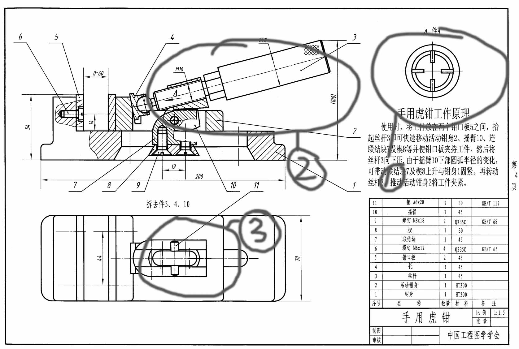

小弟要考机械cad二级考试,关于工程图有诸多不明白的地方,希望各位大侠帮着解决一下!
: ^! R6 h2 E1 x: c5 C1.怎么在已有的工程图中插入一个零件或是有若干个零件组成的组件的向视图!2.怎么在已有的向视图中添加两个或以上的局部剖视图!* @5 d5 X6 u0 |  `
零件及例图已经附上9 Q0 F! u0 N! U% |& V; n
补充:1 左上角的的front视图里,怎样排除手柄杆而将视图部分剖切
) u9 ?, a- [+ Y# t- {" F           2 左下部分的俯视图为去掉部分零件后的视图,视图中的零件是怎么去除的8 g2 o  A* ?1 r8 w& h0 c8 v+ [; V
           3 右上角的零件图是怎么插入的
% K+ _7 b6 \- w& ^4 K& X; W各位大侠帮帮忙啦!

我看了一下分析如下几点* x! O  S* Z' v4 ]' B+ f
1.三个视图是不相关的可以分别插入
8 m$ D& k' B6 C. ]2.各个视图可以用建立不同的简化表示来实现.) ?5 r5 A1 B( M* O$ }$ y! t
3.要去除视图中不想要的线可以用 视图菜单中有拭除直线选项% }, _/ ?7 A" u7 S
多试几次吧
