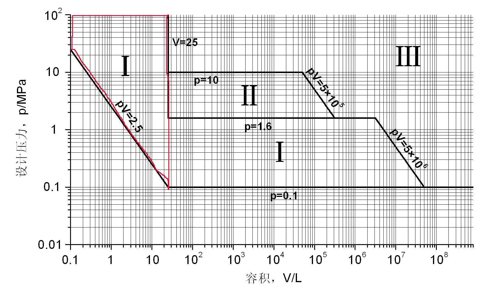

新容规类别划分的疑问,不知各位是否有下列问题!
8 ?  [2 `4 ?7 U, `, F% Q: F) e* Q; ?6 ?+ R0 _, V; \# s# S
明确规定 :工作压力 >0.1MPa1 i! B. q7 y% w( t9 U
                  压力与容积  >2.5MPa.L(也就是容积必须是>25L才对)) x2 {. {- [  S/ u: x
. [% x% A1 O: i, W9 K
但又有特殊规定条文  1.4.2     1.4.3 + ^; {# c& a- g0 q) p5 S/ U
2 Z* z# E% ~, r+ h& c- i

还有条文  附录A1.3.5   规定1.4范围内的统一为   一类/ @" ~" W! I7 f3 {( m' m
0 p) R+ k( @$ c& q 2 X- A3 b6 z) T. i# i+ F
既然  容积小于25L   DN可以小于150mm的都是  一类了。+ q  _+ `8 e- u, w2 O8 d1 m" v
4 x$ a+ m4 E0 Q6 I5 v
为什么在类别的划分图里,没有这这一范围呢!
- y! w+ W# Z2 Y0 F
' z& x- |; V6 e4 z! i3 f; B1 N; i) ~3 |
例  0.1 MPa   24L- u! S% A6 h  C
   这要怎么分,按思路应该是类外,但琢磨了几下,越搞越糊涂了。

3 r# c: w. F% s# d: t+ N+ W4 V1 L# p明确规定 :工作压力 >0.1MPa
& O4 K- D' G8 ~- O' b                  压力与容积  >2.5MPa.L(也就是容积必须是>25L才对)
: a( F9 ?& C; `  g$ CPV乘积大于或等于2.5MPaL并不是说容积必须大于或等于25L。
$ r  v0 A2 y0 i" W( Z5 ?) N( L比如说一设备容积为12L,工作压力0.3MPa,则PV=3.6>2.5,也在新容规的管辖范围里。但此设备又符合1.4.2的规定,则此设备只需要满足总则的要求并且设备的设计和制造单位取得相应级别的特种设备许可证,按相关产品标准的要求进行设计制造就可以了,而不需要满足新容规的其他要求。% {; _3 y0 P3 U! I; E: Z
FL.jpg ' i. Z* ?4 c3 h, N# _" I
图中红线范围里所指的就是1.4.2条所规定的压力容器。8 [* g7 d1 ^7 i' B4 J- X

发表于 2009-11-11 13:09:47 | 显示全部楼层 来自: 中国浙江温州
还有LZ的例  0.1 MPa   24L,这个容器的PV值小于2.5MPaL,不是条例和容规的管辖范围,自然是类外的拉。

1.4.29 i$ P1 A; E0 w
只需满足总则和设计、制造许可要求的压力容器
1 A9 n( Z, j6 ~- Q( L3 i1 t: D+ n& m" g+ j% I
, `& S/ q# z8 k8 P: M4 M
其设计制造按照相关产品标准的要求进行。2 |- M( b' U* Z# Y! A+ C5 d! M
& J. \4 R* ?# g/ D0 N
???????????????????????! x6 H/ H0 m2 u# a
- r( H+ T+ `1 N$ t. J' n! x. R那请问是不是需要监检呢!

回复 6# Xu厷 的帖子
此类设备属于第I类压力容器但不需要满足新容规4.1.3的要求即不需要进行监督检验。

四楼的例子属2009版《容规》管辖的范围(见1.4.2条), h' K3 k( ~7 f  L& ~, A1 \+ k$ D

发表于 2009-11-21 14:04:33 | 显示全部楼层 来自: 中国辽宁沈阳
满足那两个条件 是要接受检验监督的
8 a9 k- U! z( {6 `5 g* x# x1.4的,不需要检验监督,但要满足设计或制造或材料的要求
