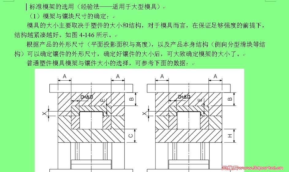

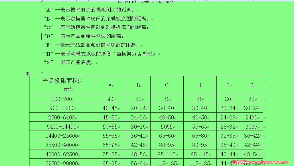

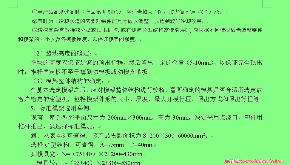

大型模具标准模架的选用经验数据
大型模具标准模架的选用经验数据.rar
