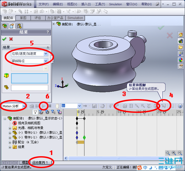

就是想将一个机械手的运动轨迹投影到一个平面上,该怎么做?sw有这个功能吗?' M$ ^# M0 H% u3 M

可以借助Sw的motion插件达到你所需要的功能9 v: u( g  C9 w0 C% P0 L! }0 T; t
; }" t. h8 g6 m1 Z4 v+ b4 S  D0 a  q
在开始之前请确认你已经安装并且打开了 motion 插件。
) I6 V$ \. ?4 L% o7 k3 W! g: G! F2 d5 `
1.切换到 “运动算例” 标签
* g' J- q4 u* F% C2.选择 “motion分析” 功能+ U( a2 p* I: ]9 L8 ?' a
3.定义零部件的运动状态
5 t0 m$ o7 W2 _, `! A' k4.使用 “图表和结果” 功能来进行我们需要的分析9 o" F: ~, v# _& X1 }2 [
5.在输出结果中选择 “跟踪路径”,此功能将跟踪运动部件中某个点的运动轨迹,并以3D曲线形式在装配体中。" D, M1 g+ k5 X$ g
6.运行你的算例,此时可以看到你设定跟踪的点在绘制你的跟踪路径了。
% I1 v& u; z+ E$ y& ]$ M# W3 D0 o4 p( @2 ~
绘制的曲线可以储存,可以导出,当然也可以把它投影到某个平面上。

谢谢你,很详细的说明!
