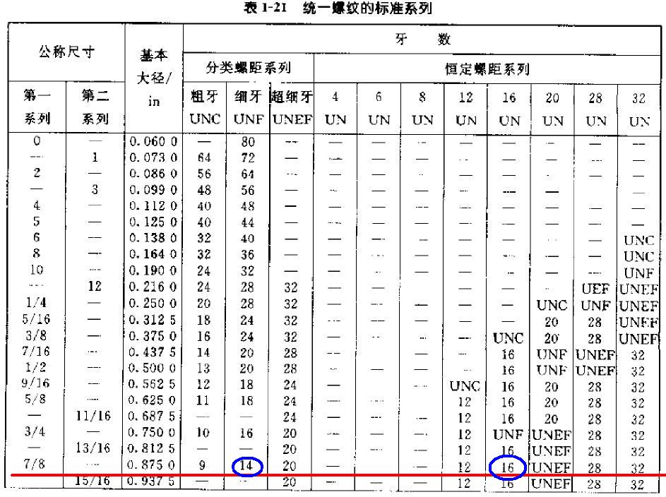

有7/8-14的美标螺纹,那7/8-16有吗?8 V& C2 e4 C- k+ e( j
有的话,两者有什么区别?
发表于 2009-11-10 22:20:27 | 显示全部楼层 来自: 中国北京
有。两者的区别是每英寸的牙数不一样,前者为14牙,后者为16牙。具体可看一下下面的图片。2 ]+ l" l$ T" a2 C5 c6 O
