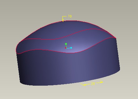

编辑“半径圆顶”特征时,显示的两个参数分别是什么含义?用来控制什么?
0 G2 h0 B2 T5 J. R2 w( d% y
# \  ]6 S8 f; K) D另,半径圆顶特征主要用在什么地方?详细的命令解释?% O, x: Y/ U  v# ~/ s

Pro/E使用两个尺寸创建圆顶曲面:即圆顶弧半径和从该弧到参照基准平面或边的距离。2 H( G! s% ~: B6 e, U
圆顶半径,是穿过圆顶曲面两边的弧半径。因此,较大的半径值导致原始曲面形成更小的仰角。放置尺寸将影响圆顶陡度。圆顶弧与圆顶曲面中间越近,圆顶仰角就越小。

能不能用图示说明一下!谢谢
发表于 2009-11-12 11:17:34 | 显示全部楼层 来自: 中国广东佛山
你就当那里是个圆球就可以了,其它的地方被切掉了,顶上那个数字就是圆球的半径

圆顶与圆柱面相交的曲线形状,可以控制吗?
