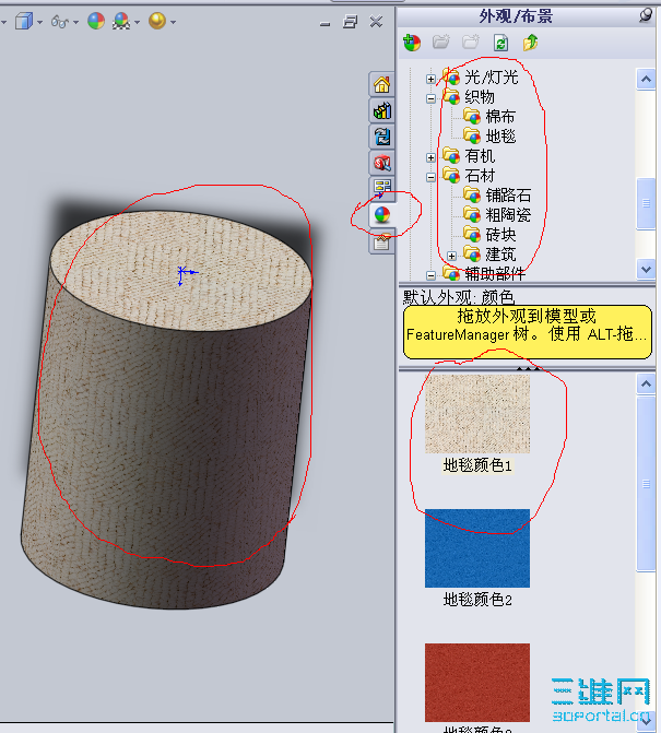

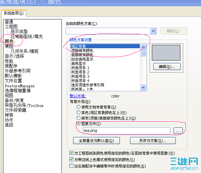

我们公司那画图的,他把图片放在零件后面做背景,请教他又不好好说,硬说装了什么什么插件,还有那“酒坛”的表面可以更改很多图案,好像不是软件带的什么“v**360”软件,唉,谁能给我道破天机啊!

第二个问题在在外观/布景里,如图% a! d2 ~5 b, u' ^; E7 `
第一个问题在选项里设置,如图, \5 K0 j# D0 g0 k9 X; b9 m

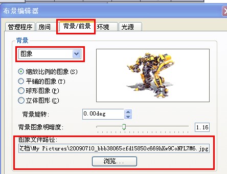

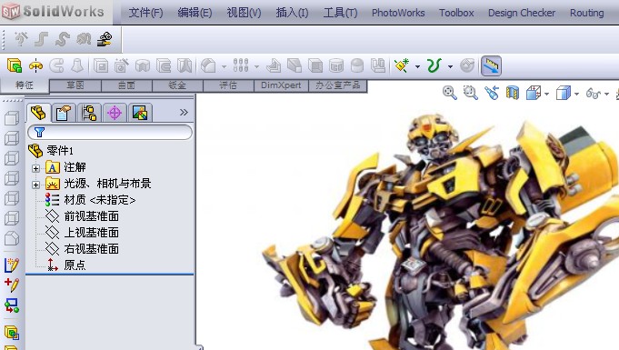

楼主看这个..& B; v8 Q; t/ ~" |( G3 J$ E; ~& C
QQ截图未命名.jpg 121.jpg 145.jpg # ]/ e6 s9 F1 c" X6 @
