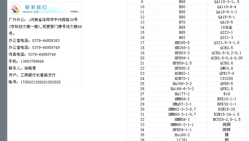

这是变速箱同步器齿环的材料,铜# J# a; ^# l. q) ~  y/ S
但是我不知道这两个牌号对应什么标准?
% F8 t+ K2 E" L$ V) i! ?/ M开始我怀疑是GBT4423,但查过后没有发现这两个牌号。2 l$ g! ^2 M/ s
希望知道的朋友告诉一下。
2 ^) t5 ?6 t% |0 b. w+ A7 t多谢!
发表于 2009-11-11 15:47:01 | 显示全部楼层 来自: 中国浙江舟山
这个号好象是国标号,在网站上都有卖的产品2 K$ T) u4 ^* f" H7 L4 }$ [: @  `7 b% u
http://detail.china.alibaba.com/buyer/offerdetail/515035288.html
  U, {# Y* a; y' d& a, z! X可以参考国标GB-T 2040-2008 铜及铜合金板材
0 o# T7 F( @: `6 u不过标准中有HMn58...或是HMn62...没有看到60的,
 楼主| 发表于 2009-11-11 20:50:53 | 显示全部楼层 来自: 英国
谢谢关注
( F' j5 u9 [5 h# k3 h这个我也看到了
) Y' r+ e2 U- x但是就是查不到对应的标准号
. f5 t: [7 {9 M3 q" `3 n+ H开始我猜想是出自GB/T4423
) l! h  ^! @  }; ^' S* J' m但是我查了1992和2007的两份标准,都没有。
