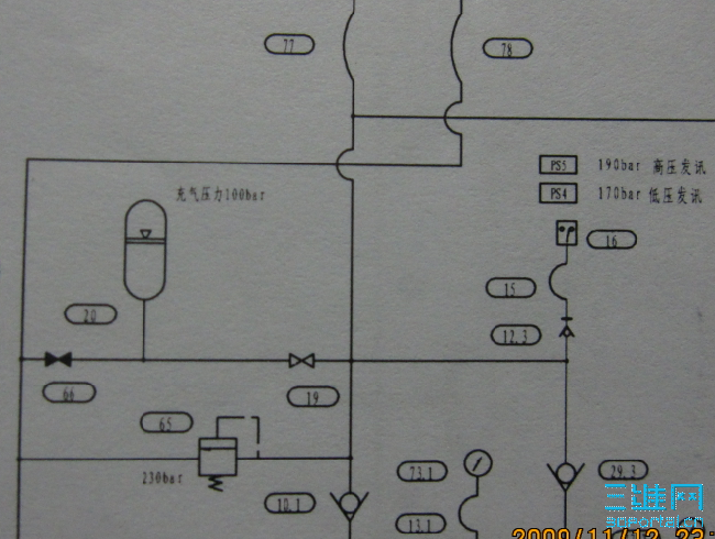

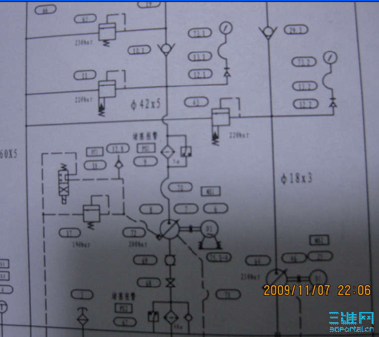

请问图中为何设计11和17两个溢流阀

溢流阀17看上去像是用于限制泵控制油的压力,是190bar吗?控制压力可不算低啊,楼主能说明一下是哪个品牌的泵吗?

请把图纸再完整一些,以便看清油路的压力控制。

标定220bar的(11)是泵的安全阀。  y1 g1 \- u0 r
标定230bar的(65)有几种作用(图不全,只好猜一下)。! S5 d( f$ R" b7 I
其中之一是:负向流量(负向负载产生的压力)溢流。

11溢流阀为液压系统的安全阀
! F/ E8 V4 H7 ~! J17为该泵的控制斜盘油路的溢流阀

泵是力士乐的A10V14ODRG

11保护油泵的安全阀
& N4 \. ~" c" d4 }& v/ [! g  X. X65保护油缸的安全阀,(是不是油缸的换向冲击很大呢)
9 Z3 E  i: y: r  s5 n17.调节变量机构(恒功率调控?): Y% K- n9 V$ [' b1 L7 |& \; t- n
另外,大胆的提一下,11那个溢流阀接在过滤器下面是不是更好呢

11为系统溢流阀调定系统压力,17为泵变量调节溢流阀。

11为系统的安全阀(起安全作用)。
2 S+ Z" y7 B  D- H7 \; I1 y; \17为变量泵调压阀,调节系统压力。
