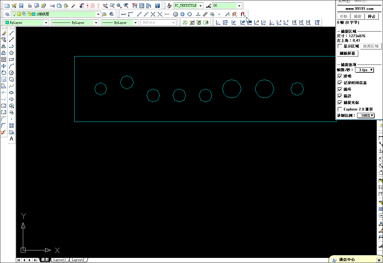

如题,CAD中如何实现图片中这种从同一基准开始的连续标注。特别是0线的的圆圈如何实现。求教各位。

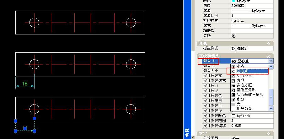

# ~/ H3 x" O- e9 ?& \% ?) v0 I1. 绘制好图形,并标注好第一个尺寸,选取这个尺寸,右击选属性,  在属性对话框中将箭头1样式选择为空心点,见图1;

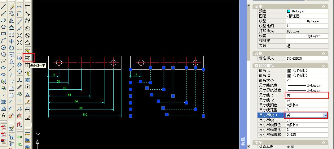

- E8 d  z: S/ X  \5 X, \3 {2. 点基线标注工具条(或点菜单“标注→基线”,或命令行输入dimbaseline回车),
& n: l# B8 g' g" S) A( y* v% y    依次标注好各个尺寸,选取除第一个尺寸外的其余尺寸,右击选属性,在对话框里把“尺寸线1”和“尺寸界线1”关闭,见图2;

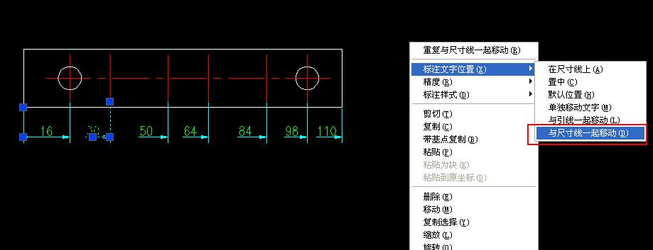

( S$ L$ M7 D- A8 l  N9 [6 D" R3. 依次选取各个尺寸,右击选“标注文字位置→与尺寸线一起移动”,把标注尺寸对齐,见图3。
