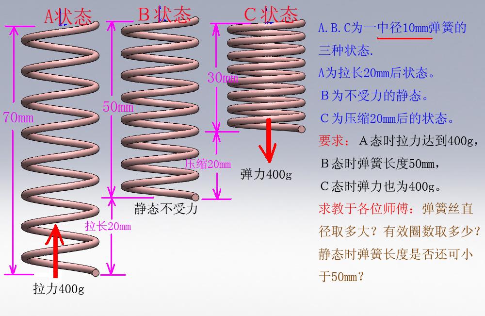

请各位师傅们帮助看看我这弹簧该如何选取,看似小东西,因为没碰到过这类设计,被难住了,请各位指点,谢谢!

只是粗算,仅供参考。; D2 o& y2 b6 M' R6 q( o( T
400g力/ f" Z7 Q( S' Z* J
+ F' Z. _) U" C3 u& D材料选普通青铜,自己选个牌号。
0 Z. w- ^: Q( H( R3 |1 [; t8 K抗拉强度800-1000MPa,切变模量40GPa) F; b3 n' L" B- j! ]4 n7 W5 P
弹簧直径d=0.8mm,中径D=10mm,有效工作圈10.5圈
发表于 2009-11-11 09:28:06 | 显示全部楼层 来自: 中国甘肃兰州
这种形式的弹簧计算应按照压缩弹簧的计算方法计算,目标为自由高度50mm,工作载荷400g,工作行程20mm。/ M/ D: `& V* j8 C
计算结果如下:3 b- y; K0 [2 d# x/ ^
材料=碳素弹簧钢丝B级* n' L  O8 S( n# o' q& B
钢丝直径 d=0.55 (mm)2 h( R$ G; B( n5 Y0 @( n/ P: b1 i
弹簧中径 D=10.00 (mm)
) x7 j# N  |5 B" D" T2 Q; @自由高度 H0=53.85 (mm)' q" b" P. W3 q( T! y4 n
对于拉伸状态,由于弹簧的刚度在不发生塑性变性范围内基本一致,所以再拉伸20mm,拉力也为400g,只需要计算一下是否超出了拉伸极限即可,拉伸极限计算在《机械设计手册》中有说明。
发表于 2009-11-11 09:34:15 | 显示全部楼层 来自: 中国山东泰安
可以查国标GB2089弹簧手册,上面有详细的参数
 楼主| 发表于 2009-11-11 18:13:22 | 显示全部楼层 来自: 中国浙江丽水

发表于 2009-11-11 18:44:25 | 显示全部楼层 来自: 中国浙江金华
最好写上使用的范围,这样就更有把握,我大概算了一下,取, m) o( i0 S4 F
材料=碳素弹簧钢丝B级  切变模量79GPa0 D+ v$ I3 l0 Z% F- T9 l, T6 U
弹簧直径d=0.5mm,中径D=10mm,30mm时候大概是410g

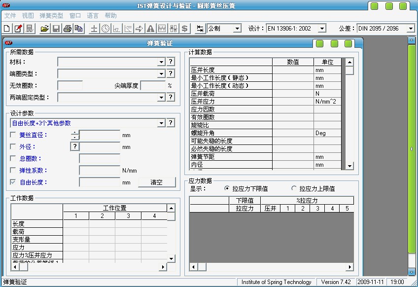

我有弹簧设计软件

 楼主| 发表于 2009-11-12 00:05:44 | 显示全部楼层 来自: 中国浙江丽水
回复 6# beenet 的帖子
是一个类似振动复位的结构用,被拉长时要求有400g左右的拉力回复到中性位置,被压缩时也要求有400g左右的弹力回复到中性位置,两则行程都是20mm.谢谢!

7#的兄弟,很好的弹簧设计软件,是解密版的吗?能否上传共享?谢谢!
