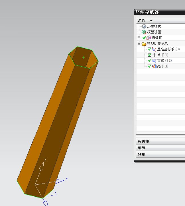

我用 什么方法建模
0 Y& I8 D6 ~+ z才能保证 一个正多边形锥管 的锥度了  ! m: ^$ `$ J5 z' m6 p* i
比如  该正多边形锥管 底边对边长  1200 mm , 高度12000mm,顶边对边长 980mm  厚度20mm  请各位高手指教

这个操作不很难,先用自由曲线中的正多边形分别绘出两个多边形,注意放置的位置,然后用曲线组命令做成多棱台,再用抽壳命令将上下两个面抽掉,保持壁厚20毫米。
