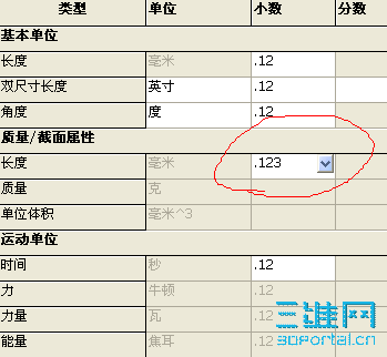

[求助] SW里面,重量的小数位数灰显不能修改?
发表于 2009-11-11 09:17:45 | 显示全部楼层 |阅读模式 来自: 中国湖南衡阳
SW里面,材料属性单位里面重量的小数位数灰显不能修改是怎么回事?
+ P" a# m6 H- k; i  C3 O0 {/ d: \1 t! K2 r1 F# U1 i! c: s
默认是两位数,不能修改,重量一栏在明细表里面显示的都是0.00,9 x2 }" x6 z6 q; j
. X- `1 @* {3 g& T: ^0 J% u# ?
估价没办法估。

发表于 2009-11-11 14:10:18 | 显示全部楼层 来自: 中国江苏泰州
这是重量的小数位数,SW翻译的不准.
7 F( {& m- g' Z# Y4 }7 c& W. w2 Q 222.png - g+ K: H1 W+ E
$ {( h0 v( B5 i% V8 T7 ^  {[ 本帖最后由 ZHYJ96 于 2009-11-11 14:39 编辑 ]

 楼主| 发表于 2009-11-12 11:15:29 | 显示全部楼层 来自: 中国湖南衡阳
对的,就是这个东东,
' S2 l0 D$ X/ H长度、角度什么的都可以改,
/ i9 x& v  F. B. i8 R就是重量不能改,
( q6 t6 O4 Y, X5 F; M0 H3 F3 r很郁闷的

发表于 2009-11-15 12:40:07 | 显示全部楼层 来自: 中国江苏泰州
原帖由 ZHYJ96 于 2009-11-11 14:10 发表 http://www.3dportal.cn/discuz/images/common/back.gif  r7 S( q* c; L3 S
这是重量的小数位数,SW翻译的不准.$ g, }' d9 B' A5 o2 H, g' e; b# `
1492923
) m8 V  l' g3 P$ |' y6 ~
正是此处,我已试过,感谢

发表于 2009-11-16 14:01:52 | 显示全部楼层 来自: 中国江苏常州
重量、体积精度必须和长度精度保持一致 % a* s2 k+ A" K* P' z/ T
; e3 @8 w. ]) j3 E& f[ 本帖最后由 loveelva0 于 2009-11-16 14:12 编辑 ]

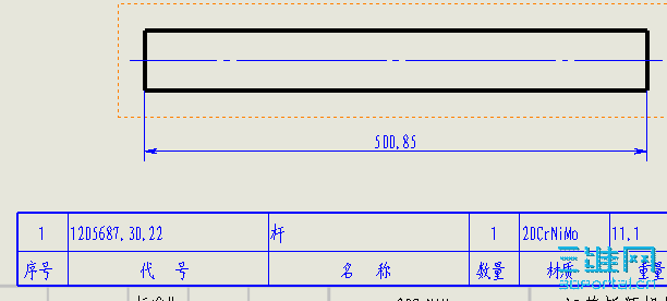

发表于 2009-11-17 08:02:02 | 显示全部楼层 来自: 中国江苏泰州
重量、体积精度和长度精度可以随意设置,能不一致 ,以实际需求为好(如图,长度的精度是两位小数,而重量单位是一位小数)
$ m- Z( ]9 p% p+ `$ e+ s% ~8 c( y! F2 T2 R( q" T; \1 R. U
2 O- R. I1 |" {" u3 V* Y5 \, K' K# p( _" Q9 ~
[ 本帖最后由 ZHYJ96 于 2009-11-17 08:04 编辑 ]

发表于 2012-6-12 15:49:52 | 显示全部楼层 来自: 中国北京
质量特性里面改重量的小数位。。。。。。
发表于 2012-6-12 17:12:10 | 显示全部楼层 来自: 中国上海
如6楼图片中所示,改了图中红框中的那个精度,你的重量精度会自动更改到保留相同小数位数的精度的
发表于 2012-6-13 07:37:01 | 显示全部楼层 来自: 中国江苏无锡
  y( \3 g" K% r; ^- @( g
& Q* ]8 O* k( \' J/ }0 T流六楼的说法正确的 我也是这样自定义的
