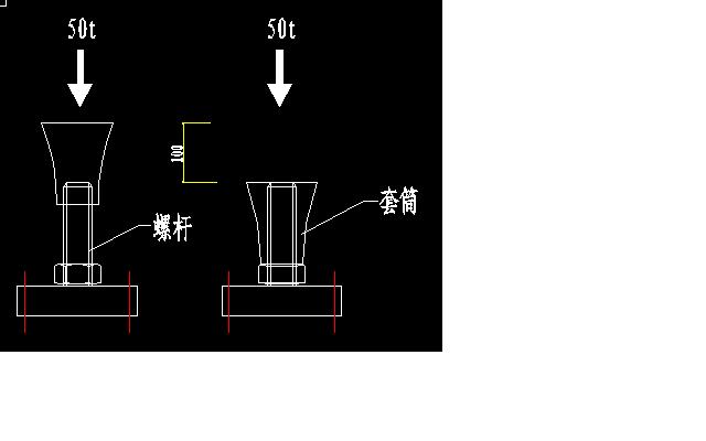

http://file:///C:/Users/sunny/AppData/Local/Temp/moz-screenshot.png这是我今天画出来的简图,让大家了解一下,看能否实现!2 [1 Q4 ^* I/ K+ A6 Y
图中第一个画的有些问题,螺母应该顶住套筒!; g! a' M& W; n( |+ i
我大致算了一下,直径为48mm的8.8级的螺杆应该可以顶的住50t的力,现在疑惑的就是螺纹能不能顶得住,要顶住50t的压力的话,套筒和螺纹应至少旋合多少距离才行?

发表于 2009-11-11 19:13:02 | 显示全部楼层 来自: 中国江苏南京
顶不顶的住到没计算过 但是如果是正常的螺栓 大概1.5的螺栓直径的旋合长度已经够了
6 ?: u' {6 [& H. _, {再长没有意义了7 b' U( `3 j' p) w3 g
我建议你参考一下升降机方面的书籍看一下就知道了
发表于 2009-11-11 20:20:31 | 显示全部楼层 来自: 中国北京
原帖由 sunnylove 于 2009-11-11 17:29 发表 http://www.3dportal.cn/discuz/images/common/back.gif
: U; Y9 ^) y- Y  b* r( a+ `: G9 wfile:///C:/Users/sunny/AppData/Local/Temp/moz-screenshot.png这是我今天画出来的简图,让大家了解一下,看能否实现!, }7 h: `2 t# w- F
8 a; T9 U4 W1 H; i8 ^8 H% ]我大致算了一下,直径为48mm的8.8级的螺杆应该 ...
/ Z4 E9 Q  s- [4 h6 X( {# O5 q; t我粗略计算了下,M28以上的8.8级螺杆就可以了,至于旋合深度,参考配套螺母的宽度(大概0.8倍螺栓直径)即可。抗拉(压)强度肯定够。绝对不会发生脱扣等问题。
) ~. u3 y. f; N0 Z: Z' {看你的图纸,螺杆还比较长,那么你一定要考虑螺杆的挠度、刚性等问题,一般情况下,越短越好。
/ r4 O- d% ~. ^0 }/ N8 P8 a7 q0 T( |

 楼主| 发表于 2009-11-12 10:13:27 | 显示全部楼层 来自: 中国广东广州
谢谢大家的回复,我做一点小小的总结。
! B9 m5 i2 s/ v3 X' Z     计算的力按照50t来算,F=A*f,其中A为螺栓螺纹处的有效面积(可参照附件可查到)
3 |4 e( K/ S) G! g4 Y8 \     f为螺栓的抗拉强度设计值,这里取8.8级的螺栓。抗拉强度按照800MPA来算。       " b% p, |' N- z  _% e
     则A=50t/800MPA=625mm²,查上表可知直径最小为33mm。我这里取36mm。
2 i# l, Z  L! s! I, B) v    下面确定螺纹的长度,按照栓接结构用紧固件(GBT18230.2-2000)上面的规范知道M36螺栓公称长度大于100mm的取63mm。
9 i! }( k$ S: ^$ ]7 J     我理解就是要承受规范要求的力就必须达到63mm的螺纹长度。不知道计算过程中有没有什么问题,大家帮忙找出来,谢谢。, S3 f5 F& {" H- \

 楼主| 发表于 2009-11-12 10:23:53 | 显示全部楼层 来自: 中国广东广州
还有螺杆的距离,大致为63mm(最少需要螺纹的长度)+100mm(要求顶升10cm)+22.5mm(螺母长度)=185.5mm。
' {1 E( \  `  D" K# Z# E请问大家M36的螺栓,185.5mm的长度需要演算螺杆的稳定性么?
发表于 2009-11-12 10:43:44 | 显示全部楼层 来自: 中国北京
我感觉不需要做杆的稳定性,只需加大安全系数即可。
; z7 M& u  z( f5 R7 [% H如要仔细评估,可参考钢材的刚性,及长度/直径的模型的挠度,继而进行稳定分析。9 Q1 ~% T0 ?/ O# s  D% [" F
离开书本太久了,都不记得怎么计算了,是材料力学中的吧。
