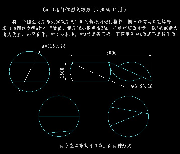

CA D几何作图竞赛题(2009年11月)- L1 E! E5 Z3 @% _' P) ~5 T% L- w+ A# t
% d: n6 U4 c6 W1 P# N+ M一.竞赛题目(参见附图)
+ x+ m0 ]4 R, f; T1 }( N+ ^/ x
9 @% b4 p  `% ~5 \2 n' j+ y5 c) c用AutoCAD作图法将一个圆在长度为6000宽度为1500的钢板内进行排料,
6 K3 Z4 w9 f% B圆只许有两条直焊缝,求出该圆的直径A的合理数值,精度取小数点后2位,9 e# U4 `6 Y4 z, H% u" X  S
不考虑切割余量。以A数值最大者为优胜。还要看作出的图及标注出的A值是否正确。( `. X" h4 W0 @: I6 s* `- \
说明;这是实际生产中运用CAD的实例,通过合理排料,使A的数值尽量大。7 B) c# W# `+ e* T

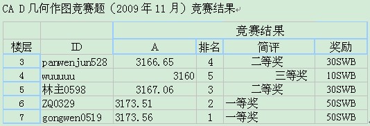

CA D几何作图竞赛题(2009年11月)竞赛结果.jpg . `+ Z  y( q, |, F/ z  _' j& Z

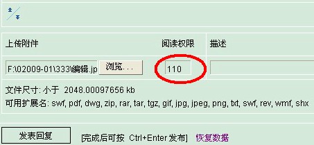

设置阅读权限0 G; p( Z6 ]6 u& I0 O, T# s
在上传附件时,注意要设置阅读权限为
110
, \2 O$ r( g( a# E4 y0 D
& q- K6 J% Z, x& W 设置阅读权限.jpg " d1 q, u/ X% s( w/ U5 \

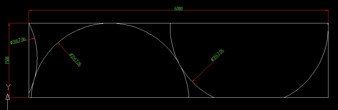

发表于 2009-11-11 14:51:15 | 显示全部楼层 来自: 中国江苏南通
CAD几何作图作答
CAD几何作图作答
4 y5 w$ g; J8 O+ w' H
1 L* ~. _4 O+ e[ 本帖最后由 2005llnn 于 2009-11-19 09:30 编辑 ]
CAD几何作图.dwg
54.08 KB, 下载次数: 5
参与人数 1三维币 +35 收起 理由
2005llnn + 35 二等奖

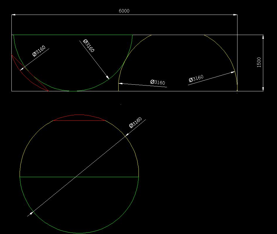

发表于 2009-11-14 14:43:29 | 显示全部楼层 来自: 中国辽宁沈阳
第一次做题,试试看。' L1 x3 Q! [. c, z4 x6 q
+ w' W9 B$ v9 m+ l[ 本帖最后由 2005llnn 于 2009-11-19 09:30 编辑 ]
6米板.dwg
48.92 KB, 下载次数: 5
参与人数 1三维币 +15 收起 理由
2005llnn + 15 三等奖

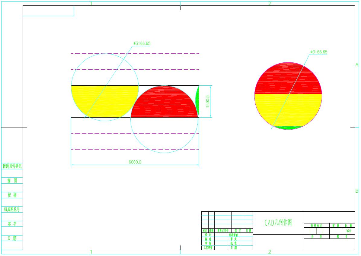

发表于 2009-11-15 23:12:04 | 显示全部楼层 来自: 中国
作答
作图,不知道这次能不能作对。
+ P$ Q. l& m* t( n0 n/ ?+ W. S5 b: k/ A9 j* i/ m
作图.dwg
59.65 KB, 下载次数: 4
参与人数 1三维币 +35 收起 理由
2005llnn + 35 二等奖

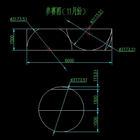

发表于 2009-11-18 20:55:19 | 显示全部楼层 来自: 中国上海
今天是最后一天了,这个月参加的人怎么这么少啊?
/ c2 P1 u% o2 c( [& D" ?支持2005llnn版主,依葫芦画瓢做一个。6 ?, e  {$ i2 l9 U2 x* K
* I5 z2 U$ [- D9 T[ 本帖最后由 2005llnn 于 2009-11-19 09:31 编辑 ]
参赛图(11月份).dwg
39.11 KB, 下载次数: 6
参与人数 1三维币 +55 收起 理由
2005llnn + 55 一等奖
