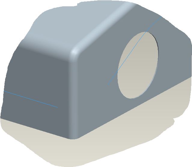

如附图所示,现有两条空间曲线,现想用圆滑曲线连接,两个连接点均相切。不会做,请朋友们帮忙!两条曲线距相应面均为35(告诉方法最宜),想向朋友们学习!2 l4 }7 G7 s0 S6 Q# ~" m/ L, f5 [

利用经过点的做曲线方法.

发表于 2009-11-11 12:48:30 | 显示全部楼层 来自: 中国浙江宁波
cos线吧
 楼主| 发表于 2009-11-11 13:22:21 | 显示全部楼层 来自: 中国北京
这不是我想要的方法,这只能建立直线连接,不能加圆角,光滑过渡!

发表于 2009-11-11 19:58:35 | 显示全部楼层 来自: 中国上海
如果你这两根真线在那两个平面上的话,就复制整个产品的外表面,再做COS线两端设置与这两个直线相切或曲率 不知道说的对不对,如果不对请高手出招吧,对曲面还不是很了解

发表于 2009-11-11 22:55:24 | 显示全部楼层 来自: 中国广东广州
原帖由 majingyue2004 于 2009-11-11 13:22 发表 http://www.3dportal.cn/discuz/images/common/back.gif
: T, G9 k2 @3 Q; e+ W' G3 a/ z; Y这不是我想要的方法,这只能建立直线连接,不能加圆角,光滑过渡!
; B4 ?5 v+ Z# N4 y
1 {, u) z7 v9 ^9 L! t: S; x+ t
我希望你能动手试下, 不要说不行,经过2点做曲线就一定是直线吗?练习下顺便熟悉下里面的命令。

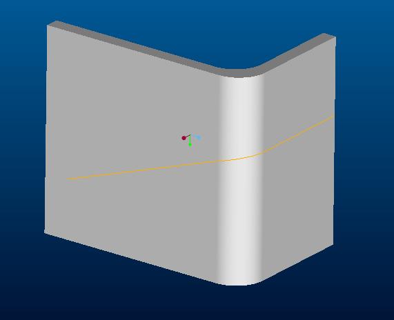

发表于 2009-11-12 09:19:42 | 显示全部楼层 来自: 中国广东东莞
看看是这样子吗?
