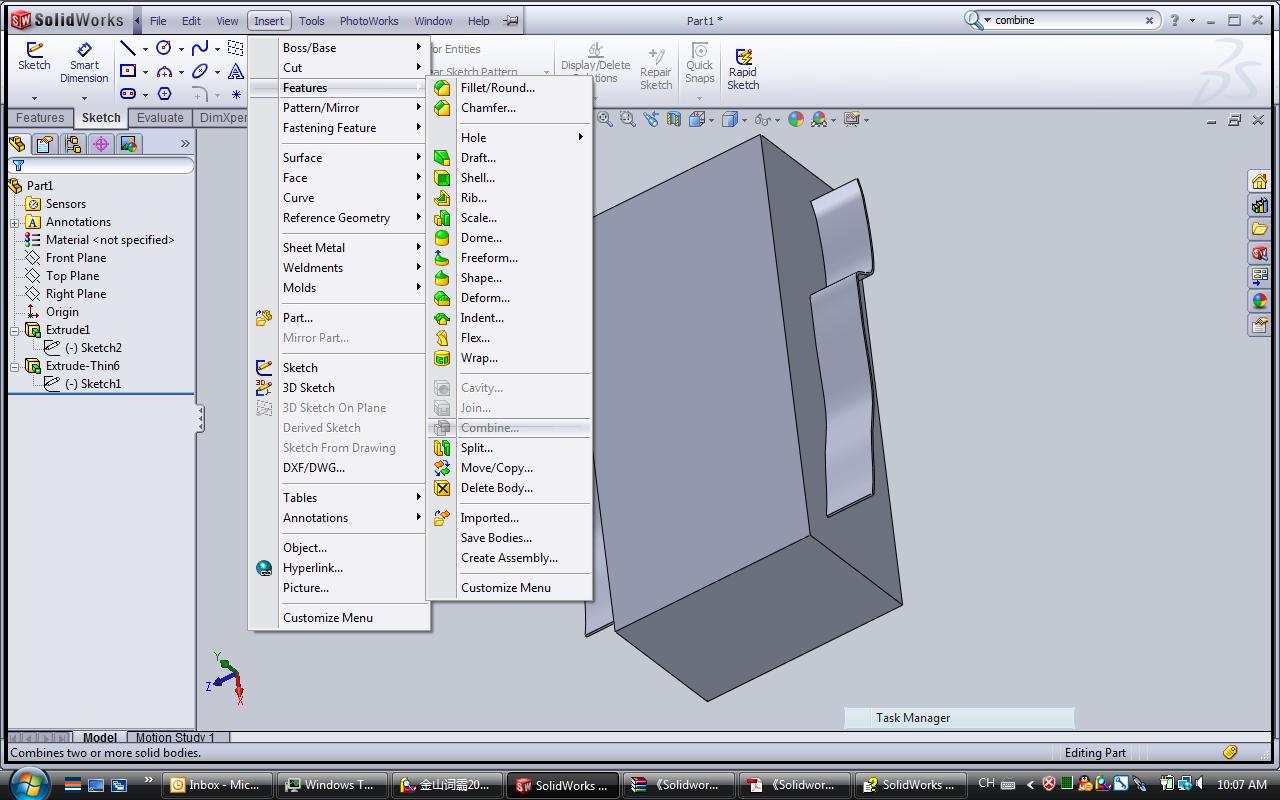

我的SolidWorks2009组合功能为啥是灰的呢?

发表于 2009-11-11 10:15:45 | 显示全部楼层 来自: 中国浙江金华
零件特征是不是已经合并了,没有独立的零件就用不到组和命令所以是灰色的。
发表于 2009-11-11 10:18:42 | 显示全部楼层 来自: 中国四川德阳
你能确定你的模型是多实体的吗?只有多实体才能用组合命令。
 楼主| 发表于 2009-11-11 10:25:19 | 显示全部楼层 来自: 中国北京
多谢了楼上两位,多个零件才可以用,不可以在一个零件里建模,要再插入一个零件
发表于 2009-11-11 10:25:31 | 显示全部楼层 来自: 中国北京
不知道这个零件要组合什么?
 楼主| 发表于 2009-11-11 10:29:35 | 显示全部楼层 来自: 中国北京
回复 5# sundavid 的帖子
就是熟悉熟悉SolidWorks的命令,刚开始学习 呵呵
