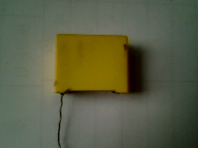

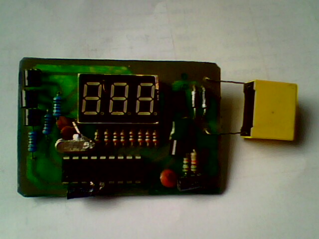

好久没有来了,这次来主要是有几个电路中的原件要请教大家,具体情况是这样:) s" x8 E6 _/ J. Z, x
公司的仪器坏掉了修理的过程中发现有几个元件不认识,而且上面没有标示,因此请教有没有知道的,先发一个图片上来,原件是这个样子的;0 f( y! Y6 b9 N  c" q
  a" I- X( x- ~! ~) S0 y  x这个元件在电路中具体是什么作用不是太清楚,之前能使用的时候是这样,我们产品有一种脉冲点火器,我这个仪器特别是这个元件越是靠近或者说直接贴在脉冲的输出线路上,显示屏幕就会有数字产生,离开一定距离后数字会归零,我始终认为是接受器之类的东西但又不能确定,因为元件的表面没有任何的文字说明和编码,因此请教有没有知道这个东西的给提供一些相关的信息,以方便在市场上能够找到并进行替换。
0 Y9 m$ j5 G# p; C5 i
! H0 F7 s8 A7 K& A+ l: H其次是一个线路中的晶振元件,这个元件以前在修理的时候用焊锡焊过,现在上面的标示已经看不清楚了,只能看到最后的两个标码“0M”,电路中每只脚都串联了一只22PF的瓷片电容,这样能不能确定是4.0000MHz的晶振呢?' b6 C; d4 ~7 q& q
以上是同一个线路中存在的两个问题,我也请教了一些同事,但是都说不好具体的东西,希望知道的同行们能多多指教,我对于这个行业不是太精通,本身是学机械的,现在用到这些东西了不懂只用请教各位,好在有网络这么个先进的通信工具。- Z, q( t1 O  n+ k3 e; I/ D

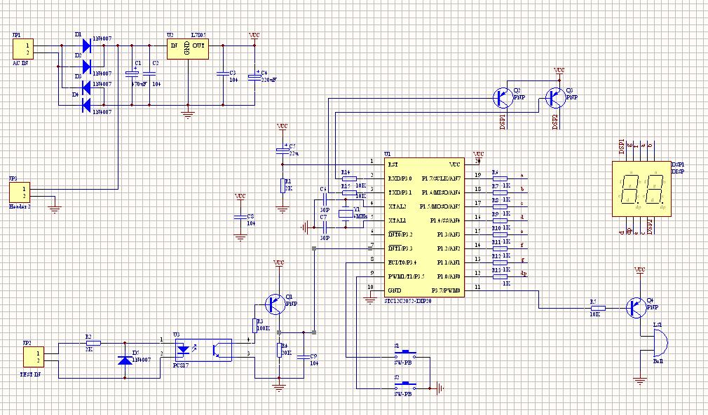

* e& i/ O, Y& o- X* n; l8 Z3 M# L另外有一张电路图,我始终打不开看不到其中的内容,有能打开的请转换一下哪怕是图片也行到论坛上或者直接发到我的邮箱里也成,谢谢哦7 Y+ m8 t, }5 C
0 q: F6 h; x0 f3 R; u0 a我的邮箱地址是:zmf133@tom.com
5 E& D8 U" ?7 y/ X6 Q$ N+ P' h/ y/ }$ f9 T0 M& V
线路图的尾缀是。sch( T2 T; [) [5 @! S2 }; M" Q0 c% |

你的“一张电路图”,可用PROTEL 99打开! 9 ]0 D$ m- _. x! O. I2 U) ^: a* n; ]
现上传转换后的图片格式文件给你看看。. |0 @. B0 N: g3 V2 G

我感觉即使是电容也不是一般的电容,因为他的一只脚是接地的另外一只脚上串联了两个二极管,这两个二极管又有一个事接地的一个串联了一个三极管,而且在以前使用的时候,这个东西越是靠近信号源,显示的数值越是接近示波器测试出的频率,如果超过一定距离后(我是指这个东西),显示屏幕上就显示零了,我一直都是认为是接收器之类的东西

我今天研究了一天那张线路图,最后发现在开始部位有三个小方块,图纸上的编码分别是JP1、JP2、JP3我怎么都找不到是什么东西,不知道有没有能帮我提供以下信息这是个什么样的原件,名字叫什么,市场上能不能买的到?

根据脉冲点火器接近这个元件,显示屏幕就有数字显示,离开一定距离后数字会归零的现象,说明这个元件有电磁感应的现象,即有可能有线圈,从这点来看,它是一个电感器件。

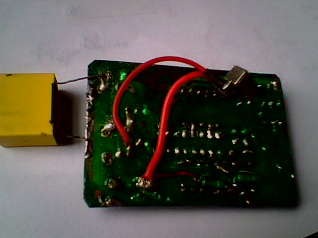

楼主介绍的不清楚,还是用数码相机拍两张正反面的实物图吧。
 楼主| 发表于 2009-11-13 10:34:34 | 显示全部楼层 来自: 中国浙江宁波
拍摄了两张照片,希望能对分析有所帮助
