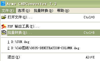

楼主可以使用软件Acme CAD Converter7.3中的版本转换功能进行转换。
. c, R, M! j% `Acme CADConverter的主要特性:
! a# x* N7 s& Y7 w输入支持DWG/DXF/DWF (AutoCAD R2.5-R2009),2 m: U, ?; \# a) K4 q& @% w6 h0 |7 U
输出支持DWG/DXF/SVG/SVGZ/CGM/EPS/HPGL/PDF/WMF/BMP/GIF/JPEG/PCX/TGA/TIFF/PNG.$ s: a2 J  M' y$ ~3 V0 u
http://www.3dportal.cn/discuz/images/sanwei/attachimg.gif
- R) N5 t8 d" l6 Q0 D PLZ.jpg 3 W, s) u4 B6 [; }3 S9 q8 \# j. I% z
软件下载地址:http://www.3dportal.cn/discuz/viewthread.php?tid=689454&page=1&fromuid=864113#pid3421695: B' }7 t5 }  n) t
该软件还支持将一个文件夹下所有文件进行转换。楼主如果有许多文件要转换,可以将所有欲转换文件放到同一个文件夹里,然后点“选取文件夹内全部图形文件”就可以一次将所有文件进行转换了。
