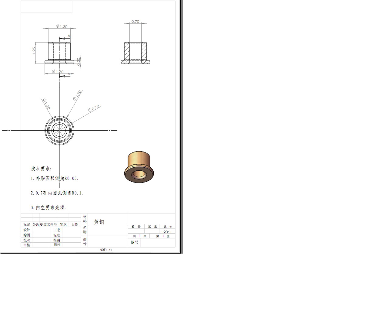

大侠们,看一下此产品如何加工??     (批量生产)

买铜管,车外径倒角就可以了,内孔不用加工!
 楼主| 发表于 2009-11-11 11:56:00 | 显示全部楼层 来自: 中国江苏常州
那样加工成本过高,产量达不到需求.
发表于 2009-11-11 11:56:53 | 显示全部楼层 来自: 中国山东临沂
可以外协铸造
发表于 2009-11-11 11:57:43 | 显示全部楼层 来自: 中国北京
这是黄铜的,应该是铸件,如果量比较大可以考虑精铸,表面基本不用冷加工。
 楼主| 发表于 2009-11-11 11:58:38 | 显示全部楼层 来自: 中国江苏常州
请问.高速冲可能解决吗???$ @8 Y# i  r2 e  v4 K
请大家评估一下?或有什么好的建议.
发表于 2009-11-11 12:00:19 | 显示全部楼层 来自: 中国广东东莞
用数控车。
发表于 2009-11-11 12:01:22 | 显示全部楼层 来自: 中国北京
" C" V6 B& M+ k0 B3 T2 u/ a( F; b浙江省玉环县最多。
发表于 2009-11-11 13:09:57 | 显示全部楼层 来自: 中国上海
可以精铸加工
发表于 2009-11-11 13:22:57 | 显示全部楼层 来自: 中国江苏常州
量大的话,浙江外购。
发表于 2009-11-11 13:47:46 | 显示全部楼层 来自: 中国江苏泰州
我建议毛坯精铸,拉孔
发表于 2009-11-11 20:03:16 | 显示全部楼层 来自: 中国河南洛阳
可以用精铸;- J. `, t3 Z1 c9 P
听说有一种加工工艺叫冷锻或冷挤压,这是一次成型的,不知道这个能不能用到这个场合。
发表于 2009-11-11 22:18:23 | 显示全部楼层 来自: 中国
难度不小,主要是工件太小,视其批量大小选择经济的加工方法,仪表车或许可以,没接触过这么小的东西。期待高手解答中。
发表于 2009-11-11 22:23:21 | 显示全部楼层 来自: 中国
期待高手解答中。  A. _  w$ G% ~, d7 D$ H& _
7 s$ A4 q& }2 A- T* G[ 本帖最后由 leeke609731 于 2009-11-11 22:24 编辑 ]
发表于 2009-11-11 23:22:55 | 显示全部楼层 来自: 中国浙江金华
到我们这边就搞定了,浙江永康世界五金城。如果是一次成型可能粉末冶金这工艺比较理想,还有压铸加外圆抛光内孔拉光也比较理想。到五金城采购吧,哈哈!
发表于 2009-11-12 10:11:50 | 显示全部楼层 来自: 中国云南红河哈尼族彝族自治州
精度到要求不高,量小机械加工,量大精密铸造
发表于 2009-11-12 10:18:39 | 显示全部楼层 来自: 中国江苏常州
连冲似乎也可以,不过结构要做修改了
发表于 2009-11-12 10:56:11 | 显示全部楼层 来自: 中国浙江杭州
量大定制黄铜管盘料,用自动仪表车床加工,
6 }. t6 `6 |# t- i3 `* @量小的话随便用仪表车床加工即可.6 R& [$ O; P* `
用冷冲锻压的话可能需用H62黄铜材料成本要高,量大也可改装自动送料自动高速冷冲.
发表于 2009-11-12 12:00:51 | 显示全部楼层 来自: 中国广东江门
批量生产的话,粉末冶金最适合。
发表于 2009-11-12 12:33:44 | 显示全部楼层 来自: 中国浙江舟山
黄铜精铸80元/KG,不划算,如果可以的话用铸造后加工,或者锻造也行。这种东西上仪表车很快的,最多车两刀解决问题。
 楼主| 发表于 2009-11-12 19:44:29 | 显示全部楼层 来自: 中国江苏常州
先谢谢各位啦......接到最新图纸,0.7孔精度为+0.002.
- c" Y0 m9 E  |! s好无助哦,看来只能车削精加工了......
发表于 2009-11-12 20:27:45 | 显示全部楼层 来自: 中国北京
精铸能达到这种效果吗 有点怀疑
