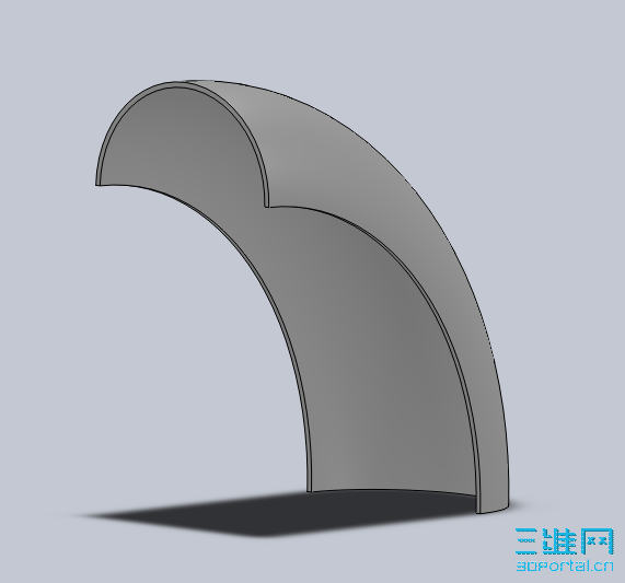

有一个薄壁件,我只能用扫描画出,在钣金里无法做出,也不能展开,试着在proe里画,可以在钣金模块里画出,但也不能展开,图如下 零件1.rar (81.21 KB, 下载次数: 8)

原帖由 扫街 于 2009-11-11 12:12 发表 http://www.3dportal.cn/discuz/images/common/back.gif
/ b  b, l, W. k1 C! t' k了解下加工工艺,冲压拉深,已超出钣金工艺范畴,当然展不开了,你可以用专门的展开插件作近似展开
- B  o$ I/ o7 U% J" X" }- i: D1 l) o同意楼上的看法,钣金也是有限制的
