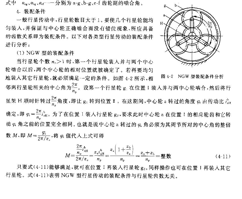

我现在有4个齿轮,布置方式为1-2-1即一个齿轮带动两个过桥齿轮,再通过两个过桥齿轮带动最下面的一个大齿轮,传动速比为3左右,请问我应该怎么分配齿数,需要遵循什么原则,因为我已经做砸了一套(齿形安装时对不上.求叫了!在线等!!!!!1

为什么要1-2-1这种方式?就是说第一个齿轮同时带动2个齿轮,然后这2个齿轮同时带动第4个齿轮?这样的布置不通过计算肯定是装不起来的。
/ b( ?% k& B# S) h" J7 o& v假设装配的时候先安装1#、2#、4#齿轮,这时1、4齿轮的相对位置已经确定(齿轮牙齿位置确定了),3#很可能是无法安装的。
3 J  f' o2 G6 @; n. n- _建议:
3 \6 r1 b8 C6 q0 d% a1  放弃这种传动方式。
4 h3 w9 S/ R1 }1 V" z- }% o6 V- h2  如果一定要用这种方式的话,参考行星轮系设计的齿数选择,满足四个条件:传动比、同心条件、装配条件、邻接条件。
' X! u, ~9 P2 S$ L) W7 E6 Q, X5 x7 R( s# @' ]
装不进去最主要的是装配条件,如图所示,你的可能不是内齿轮,外齿轮的话相互的角度关系还是不变的。

谢谢你!我现在想实现这种型式!因为我现在的空间位置不够,并且我想如果我中间用两个齿轮应该有一定的自锁作用吧

不会有自锁作用的,而且空间位置占用要多,只用一个过渡齿轮的话可以选用最少的齿数(比如17牙)。
