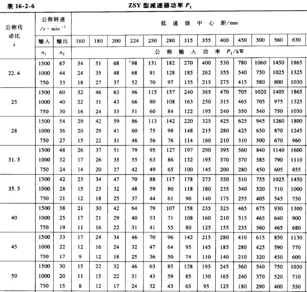

请问减速箱的高速轴样本上承载是11.5KW为什么我用22KW或者37KW的电机它不坏啊

关键是实际需要驱动所需要的功率是多少,如果大于减速箱样本上的承载那肯定有问题;如果小于(最好留一定的安全系数)则电机大一点也没有关系,相当于大马拉小车。

你用的电机未必全额功率
4 J1 t7 o; v" @- t- F8 _也就是说电机功率大了是没关机的
) ]0 K# P, f) M8 X% S* q. X主要是负载乘使用系数后不能超过减速机的而定功率就可以了

在样本上,一般都会给一个保险一点的系数上去,所以你要问一下那个公司的技术部,能承受多少功率`~!!
发表于 2009-11-16 10:40:09 | 显示全部楼层 来自: 中国山西太原
减速机的功率与高速轴的转速有关,从下表可以看出,输入轴的转速越高传递功率越大,反之越小。在确定减速机功率时一定先看输入轴转速。如果样本上标定的是4极电机的转速,你若使用2极电机,传递功率就会大大增加。在实际应用中,大马拉小车的情况也是很多的。

功率大的话寿命会降低
