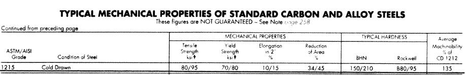

ANSI 1215的机械性能应该参照那个标准?$ S$ j- W+ k! K1 c
附件是从机械手册上粘贴下来的,70/80是指最小70,最大80吗?5 v- A0 {& I! ]9 h! h# F
发表于 2009-11-13 15:36:00 | 显示全部楼层 来自: 中国浙江舟山
可以参照这个标准
9 q# p" h1 z8 ^9 L% VSAE J412 , UNS G12150
发表于 2009-11-15 22:12:28 | 显示全部楼层 来自: 中国台湾
不同料商提供的性質都會有些許差異,建議直接跟料商拿資料會比較好一點
