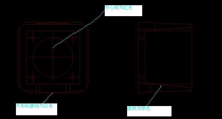

本人最近刚刚开始学UG- 在制作工程图中遇到以下问题,请大家多多帮助
& T; a4 Q# L# |" r$ U$ ^因为水平缘故在UG中,我一般就做投影视图,然后导出CGM格式再导出DXF,在AUTOCAD中进行编辑!' n& p! ^& M' c9 }: v. N* L6 Z- S
但是我导出的文件中--所有的线性都是在一个图层中同一个线性和颜色
! L2 H/ [5 y% t6 {  F7 B2 p- p我希望是  比如导出的文件中 外形轮廓是白色  中心线是红色 虚线是绿色 以便于我进一步处理) K4 e  }) k* H8 ]/ {
不知道大家能否帮帮忙

直接导出2D就有颜色
发表于 2009-11-12 12:05:22 | 显示全部楼层 来自: 中国浙江台州
并且事先调整好的图层也都存在

点击编辑菜单,选部件颜色试试~1
