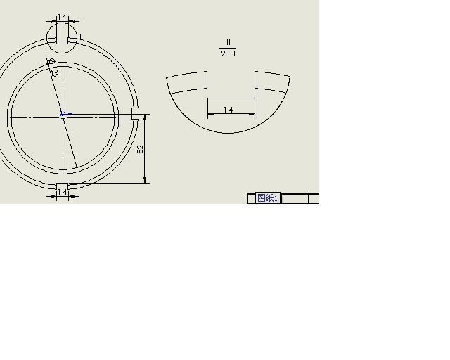

大家好,这个问题我还没解决,在局部放大图中怎么表示一边界线的尺寸标注,我用的是2008,请大家详细指导

 楼主| 发表于 2009-11-12 08:52:02 | 显示全部楼层 来自: 中国浙江宁波
谢谢各位,我用CAD做了一个局部放大的尺寸标注,在SOLID2008中我就没法做了,请各位指导

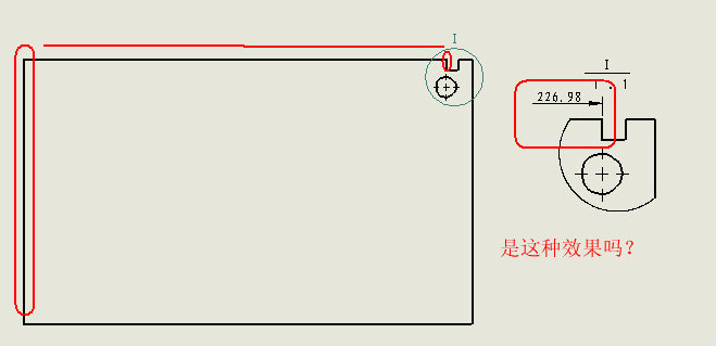

楼主看看是不是这种效果?

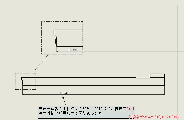

发表于 2011-1-20 23:56:54 | 显示全部楼层 来自: 中国广东深圳
先在完整视图上标注所需的尺寸,再按住Ctrl键同时拖动所需尺寸到局部视图即可。(shift也能实现此功能,试一下不同之处)

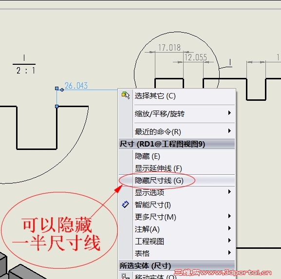

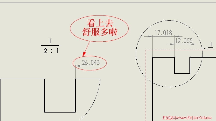

发表于 2011-1-21 18:15:24 | 显示全部楼层 来自: 中国江苏镇江
本帖最后由 syc102 于 2011-1-21 21:35 编辑 " g! r( ?; g' Z9 T7 V5 s6 @
# U: W4 `8 `5 E% @; a
21楼你的尺寸线太长了!可以这样:看图!
) k& ~: X- s' R. k/ z
选择隐藏尺寸线
选择隐藏尺寸线
7 C: N% q- L* X7 ^' `  Q
尺寸线就变短了
尺寸线就变短了
发表于 2011-7-28 11:13:06 | 显示全部楼层 来自: 中国广东东莞
我也是最近才发现那个隐藏尺寸线的。
发表于 2011-7-28 11:45:37 | 显示全部楼层 来自: 中国北京
不错,又学了一招,隐藏尺寸线终于明白怎么用了。
